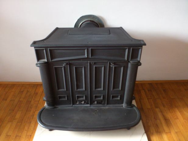

mislim da nije dimnjak problem , jer kad na njegovo mjesto stoji peč ovakve
konstrukcije tutnji u njoj kao u raketi
Nije da franklin ne gori ( to je onaj s četverokrilnim vratima ) ..nego u njemu nema opcije "daj mu zraka na dnu pa bude huktal kao raketa " kao npr kraljici peči

Puknuti, ne radim u toj firmi al znam da se franklin nije bas iskazao u odnosu na npr. Amiti (pogotovo one starije bez staklenih vrata) skuplji je i ima vecu nazivnu snagu ali...Uglavnom, daj sliku od franklinovog lozista, i reci jel ga kuris npr.u zatvorenom boravku il raspres sva vrata okolo?
On se nalazi u hodniku , okolo njega klasika : soba , kupaona , zamaskirano stubište , zašto je to važno?

Puknuti, pitam za vrata jer sam ja imao problem s gusenjem svog kamina(centralno-rucni rad)kad sam nabacio fasadu a vrata od boravka mi dobro dihtaju.Ali moj ima resetku na dnu lozista pa nije bio problem dovuci iz vana zrak pod loziste i staviti automatsku klapnu.Ak se dobro sjecam, nisam siguran, franklin nema resetku i ne vuce zrak odozdo, ali bi u hodniku trebao imati dovoljno zraka.Mozda ti je dimnjak prenizak, jer ona kraljica sa slike nije zahtjevna i gori u svim uvjetima.

Zrak u prostoriji nije problem , stolarija još nije plastična ..niti vrata ..probao sam držati vrata malo otvorena ..nema progresa .
Ovaj nema nigdje ulaza zraka osim na vratima ..i kako su vrata iz 4 djela
ovakava
brijem da vuče zrak kroz spojeve vrata a taj zrak samo " liže" plamen a ne prolazi kroz rost .
Kod emne je izlaz dimnjaka spojen na gornji izlaz a ne zadnji kao na ovoj slici .
On odlično gori , bude pun rost žeravke , onda isijava ..i grije da ne možeš blizu nje
Meni samo fali onaj efekt kad na malo žeraavke staviš drvo , daš zraka pa da tutnji u njoj kao u nekim drugim pečima ..malo je spora u tom djelu ..kad je redovito "hraniš" grije dobro .

Franklin je promašena peć isto ko nekad Magma 10, jednostavno čudljive i nema tu pomoći. Kad joj se gori onda se oće razleteti a kad neće neće. Amity je bila zver, malo lošije riješeno čišćenje ali grijanje samo takvo. Ova današnja mi nije nekaj. Kaj se tiće šamotne ljepotice svaka čast, prekrasna i drži toplinu jedino je nezgodna kad dojdeš doma u 16:00 i čekaš da se zgrije do 20:00. Koja je poanta priče? Ako se griješ na drva moraš se stalno brinuti o vatri i samo onda se budeš zgrijal ali onak pošteno. Kod plina nema brige o vatri ali nema ni grijanja.
