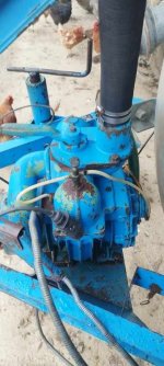

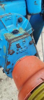

Dečki od nedavno sam vlasnik streu mix cisterne 3000L.
Nemam iskustva sa cisternama, pumpa je neka oznake BP, dalje ne mogu pronaći broj...
Naime radi se kada uključim da vuče, usisava, događa se da izbacuje ulje na onaj odušak (veliku cijev prema dolje)
Na onom šarafu za podmazivanje smo gledali, pušta kap po kap (vidi se na staklu malom) .
Zbog čega se događa da izbacuje toliko ulja? Nije strašno, ali dosta primjetno, zamasti dovoljno
Slika u prilogu je od pumpe.

1,169
Moja isto baci malo ulja na tu cijev, kada usisava. Ako baca ulje - to znači da ima ulja i da pumpa ima podmazivanje. ;)
