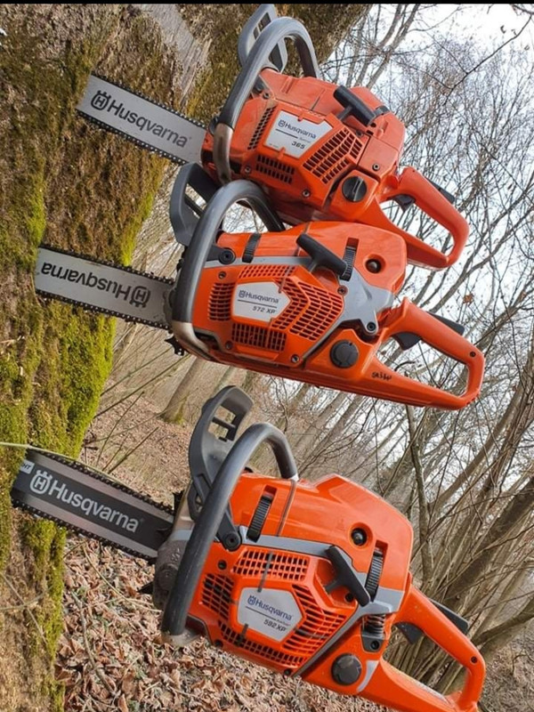

Iz takvih razloga koje si naveo i u pravu si, ja radim sa novim pilama, ove godine sam ih kupio 3, znači 555, 572xp i 592xp.
