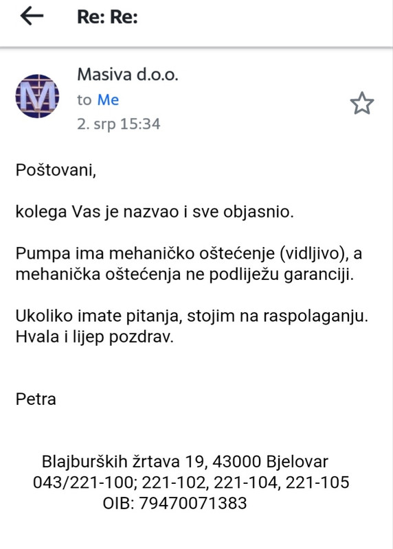

Ja sam kupio novu pa ne valja bacio 4000 kuna već.
Dva puta ju nosio majstoru.
I žali bože Rumunjska Mefin.
Traktor hladan nepali bez grijanja nikako.
Prije palio na dodir.
Sad sam rješil staru dati raditi jer od ove ništa.
Tek sad je napravita da radi donekle.
