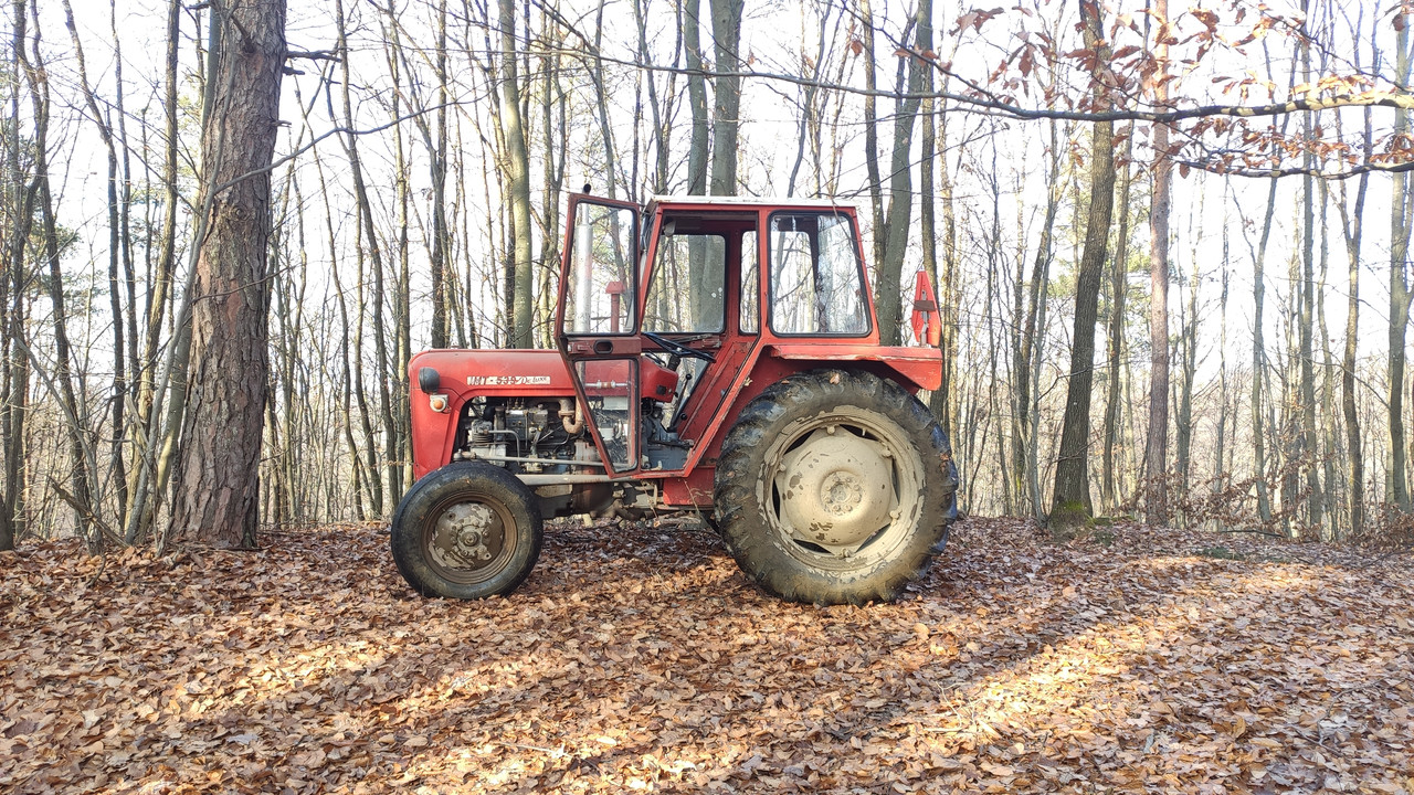

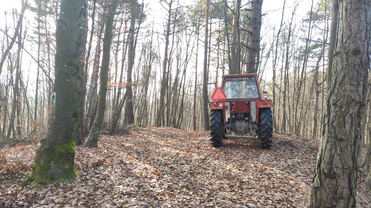

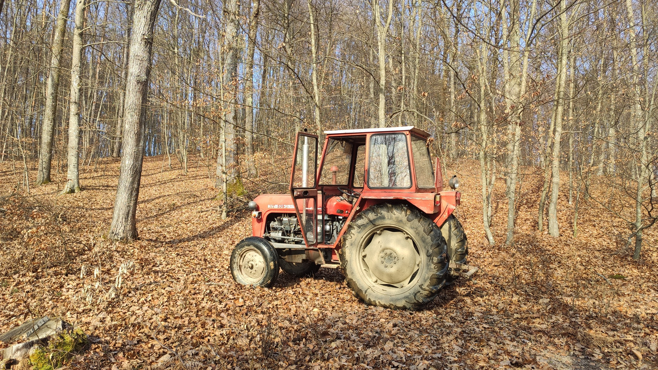

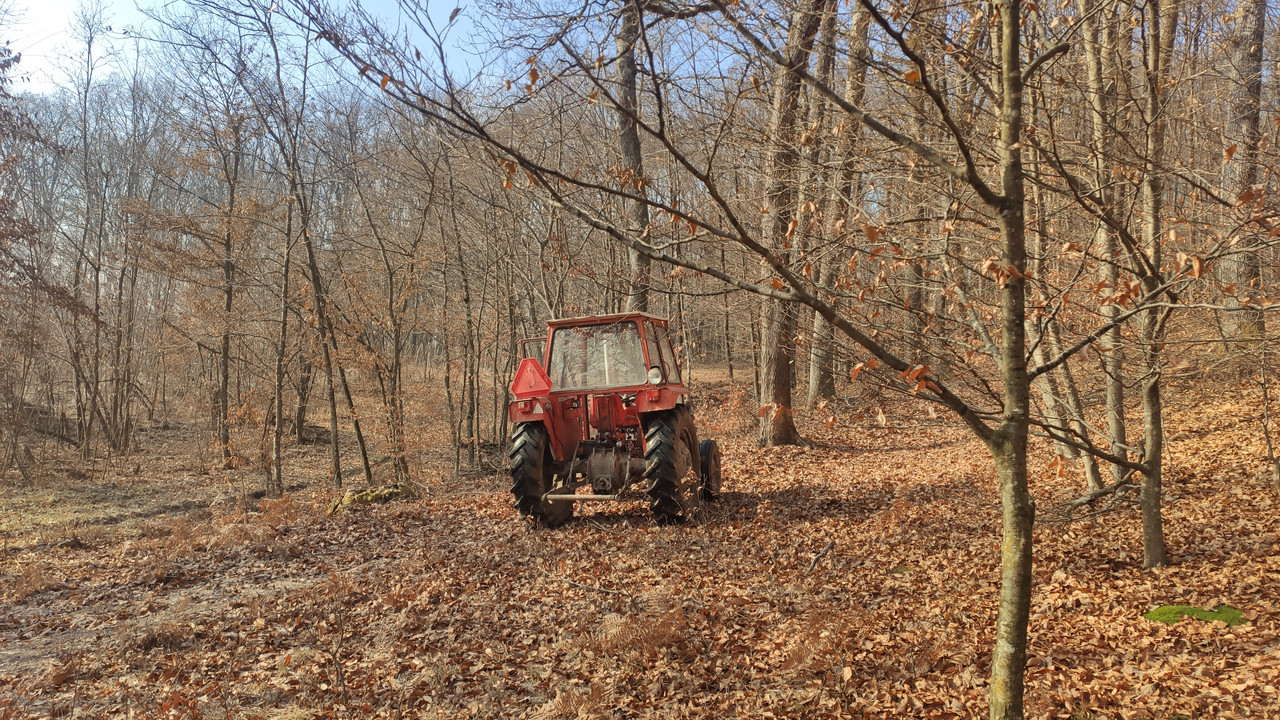

3,951
Danas malo stisla zima pa reko da malo raketu provozim na minus6🙂😉
Malo se odpeljal do šume, al su susedi gledali kroz prozor kam idem, sve ih znaima kam ja to sad idem po zimi 🙂
Inače raketa ne pozna minus ni niš🙂
Evo koja sličica, inače za one koji neznaju raketa je radni traktor, a ne traktor za pokazivanje.
Prekrasna šuma, a kakva bu tek za 15-20 godina
