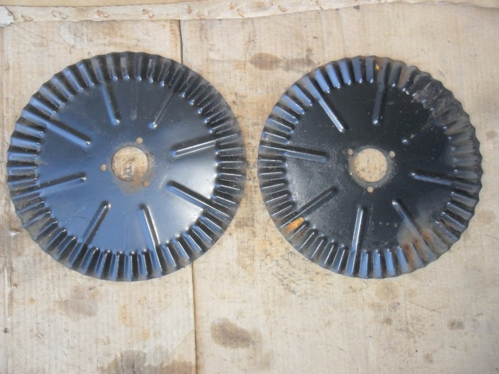

I cuo sam da kad bi se nabacila crtala od 48 cm da bi mnogo bolje sekao brazdu?
Kad bi bila crtala većeg promjera dublje bi rezalo brazdu, ljepše bi izgledao kanal i lakše plug okreče a i malo se lakše vuče plug.

To bi bilo od 757 ili 758 ili ima da se uzme ovako veci promer disk za 756. Na vasaru nekom ili buvljaku...Po mogudjnosti nazubljeni?
Nebitno od kojeg pluga može od 757 bitno da je veči fi dobro je da je nazubljeni, uzmeš di ti je najpovoljnije, novo, polovno, svejedno.
Alo imaš u blizini metelske firme koje sjeku metale, potraži da ti neko isječe iz pločevine hardoksa po željenog velicini( precniku) diskove, iz 4 ili 5 mm. Onda ih malo nabrusiti. Daš uzorak starog i izbuse i centar rupe I za vijke.

Meni se bolje pokazalo nazubljeno. Imam Oltovo takvo ko na slici, ali bez ovih rebara po sredini. I znalo se desiti da se prestane okretati, dok veliko nazubljeno nikad.

Ja imam nažalost samo jedno ovakvo, prezadovoljan sam sa njim.. Koristim ga na niskom klirensu. Radi posao izvanredno, sada tražim negdje i za prednje
Koliko ga često podmažeš.
6,919
Nije tu toliko problem u podmazivanju. Ako je crtalo glatko hoće se prestati okretati. Jedno od rješenja je na takvo crtalo zavariti pracne i onda više nema problema. Čak sam negdje vidio da je netko navario zube od kose.
