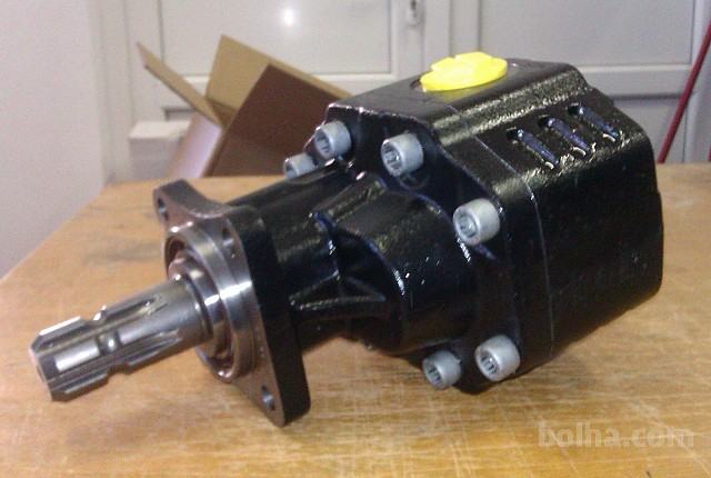

Pozdrav majstori,slažem cjepač na traktorski pogon,planiram stavit pumpu sa multiplikatorom.Cilindar je 110-70...koje gr kategorije pumpa i koliko kubika,te razvodnik sa kolikim protokom mi je dovoljan?
Cjepač je većinom za cjepanje metrica

Ima preko 200 stranica nisam naišao još na ono sto meni treba,ima kolega cjepač al kad na pumpi ne piše ništa...znaci dovumim se pumpa gr2 30cc ili gr3 42cc...kod kolege mi se cini po dimenzijama da je gr2 pumpa i pise na cjepacu 17t,radio sam sa njim i nema sta ne cjepa traktor u leru...e sad kod mene je malo veci cilindar,neznam oce bit dovoljna ta gr2 pumpa

Koji traktor tjera. Ali svejedno može pumpa između 40 i 50 cm. I multiplikator za istu. Razvodnik negdje 150 litarski. Crijeva nigdje ne smanjivati protok u odnosu na holendere pumpe i razvodnika. Znači što veći prečnici da se izbegavaju grijanja ulja. E sad po meni da je naći pumpu koja nema osovinu u konus već da je vanjski ozubljena osovina da ulazi u multiplikator. Znači bez konusno ozubljenog dodatka. Veoma bitna stavka za pumpe većeg protoka.

Da postoji problem pucanja kajle ili pucanje tog zubčanika. To je više izraženo kod motora sa unutarnjim sagorijevanjem zbog perioda taktova i opterećenja. Stresnje motora i njegove vibracije koje preko kardana I njegovih luftova, budu prenešene na taj vrh I u radu dolazi do popuštanja stiska matice i time se smanji konusni pritisak a onda sama kajla ne izdrži da podnese takvo naprezanja.
Tog nema kod pogona pumpe koju traktor ne osjeti u radu i niti malo ne promijeni zvuk. Ako bude gušen i sam sebi dodaje gas tada je to preduslov za ovo opisano.
Poželjno je vremenski projveriti na pumpama sa konusom zategnutost matice.
3,455
Na dosta viličara sam vidio tako, osovina u originalu ima na sebi zupčanik, i recimo dosta velikog promjera 50+mm
Takve pumpe su malo ozbiljnije rađene. Takve pumpe sa pogonske strane imaju duplo kučište, te je ugrađena pogonska osovina iz dva dijela, te je uležistena sa dvorednim ležajem. Takođe, izlazni dio osovine ima dosta veći prečnik od unutarnje osovine sa zubcanikom, ima mogućnost da se taj dio osovine koji viri vani po potrebi može mijenjati. Te se može postaviti sa izlaznim dijelom koji odgovara različitim pokretačima, ravna osovina ili konus osovina, sa 6 kronorskim ili višebrojni korner. Na Takve pumpe se može po potrebi direktno montirati remenica jer pumpa ima ležaje predviđene za takvu upotrebu.
