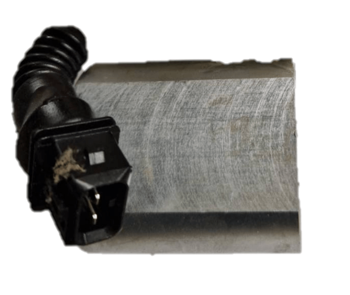

Landini rex 2013 g dva solenoida koji pale hidromotor u dva smjera zahrđala i kod skidanja sam oštetio navoj na jednom novi orginal jedan 800e a dva u kmpletu s ventilom kao na slici 1200e
Jel ima kakva zamjena nesto jeftinije ili
