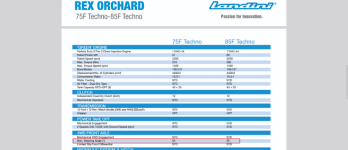

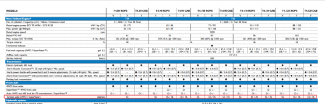

Neke stvari jednostavno znam...svi traktori s novijim mostovima imaju kut zakreta 50...55°, tak da Landini nije izuzetak. Čak je njihov model Globus imal kut zakreta od 60°.
Taj most (trebal bi biti Dana Spicer) ima relativno mali moment na poluosovinama jer ima male kotače i planetarne reduktore, a sve skupa se vrti negdje do 1000o/min pri 40km/h...
Ak unutarnji kotač zakreće 55°, vanjski ne skreće više od 50°. Kak je unutra dvostruki (CV) zglob, to je zakret na svakom maks 27,5°. To je zanemariv kut za kardanski zglob, a pojavljuje se relativno u kratkom vremenu, a i sve skupa se relativno sporo vrti.
Čisto za usporedbu: na beraču kukuruza sam imal dvostruki zglob, i kut zakreta je bil reda do 80°, pri okretanju na glavicama, pod znatno većim momentom nego ga ima ta poluosovina, pa mu se nije nikaj dogodilo.
No nevažno...dovoljno je pogledati kataloške podatke od njegvog nasljednika:
i Same i NH, makar koriste mostove različitih proizvođača:
@damirko, namjesti anšlag kak ti paše, i nastoj ne prelaziti 55°.
