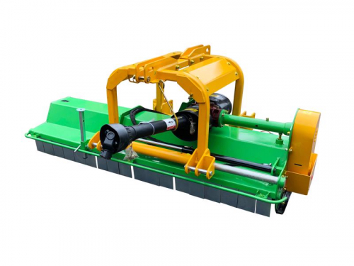

Pozdrav ekipa. Molio bih preporuku, kupujem malcer za prednju hidrauliku, Traktor je Deutz Fahr, 85 KS, 210-230 radnog zahvata i spreman sam dati do nekih 24k kn, malcirao bih uglavnom za vlastite potrebe, nesto malo hobi iz usluge, recimo 5-7 ha godisnje, kaj preporucate (novo sa kardanom).
Gledam ova dva modela i nekak mi se INO cini kao vise za manje para: ako su podaci 100% precizni i tezi je nekih 80ak kg.

a kaj mislite o ovome :
prodaje ih Auto Horvat kod Karlovca, prema specifikacijama cini se ok, masivan je, M16 serafi, 8mm debljina mesa rotora, comer getriba... a onda nekako cijena mi nije jasna, 16k kuna .

Nemam iskustva sa Bowell-om ali stavi si u izbor Mateng (prodaje ih agro klas, Zlatar Bistrica), imam matenga 2m i stvarno je dobro napravljen.

al evo bas gledam ovdje na alibabi
I nasao sam slike identicnog Bowella, a koliko vidim taj Bowell je isto iz kine ali mu stavljaju talijansku getribu i sklapaju ga u Njemackoj. Prema slikama cini mi se da i Mateng i BCS dolaze is istog izvora.
Izgleda dobro slazem se, ako kazes da i radi dobro onda nema razloga dati 10k kuna vise, a treba mi samo za osobnu upotrebu i kazem eventualno tu i tamo iz usluge.
Cini da tu nema previse mudrosti, masa je bitna. Ako malcer ima 550 kg nekog vraga onda i vrijedi, pogotovo ako mu je getriba ista kao i kod INO-a

Pa masa je bitna, ali i sama kvaliteta materijala je najbitnija. Moje mišljenje je da ako imaš novaca bolje uzmi bolji stroj i za kojeg imaš i rezervne dijelove jer ne vjerujem da ćeš baš radit u idealnim uvjetima pogotovo jer misliš radit i nešto usluga . Ove jeftinjare su dobre dok se nešto ne dogodi, a kaj onda?
Ako je nešto skupo ne znači da je dobro, međutim ako je nešto jeftino onda ????

Slazem se u potpunosti, medjutim nisam siguran koliko 10 tisuca kn razlike je zbilja opravdana
Trgovac mi je cak rekao da je na INO ELITE serafi fi14, na BCSu su fi16, ima 4 remena i 570 kila. Jos bi i uzeo INO-a na kraju ali covjek je provjerio i ne moze se montirati na prednju hidrauliku , a najjeftiniji koji moze je INO EURO L 30 tisuca kn. Zbog toga sam odustao od INO.
Trgovac drzi sve dijelove (tako barem kaze), ali i preko weba mozes narucit sve direkt iz Njemacke. Ima cijela shema stroja sa rez dijelovima ;
S druge strane jos sam malo gledao i ovi Mateng i Bowell kak mi se cini dolaze iz istog izvora
na ovom sajtu Mateng Changzhou mateng samo sto Menasor je kao Flail Shredders kategorija a BCS je Flail Mower . Ali ovdje BCS izgleda identicno i karakteristike su iste kao i na Bowell stranici , samo je boja druga.
E sad, ako matijavz ti kazes da ti Mateng dobro radi, ovaj Bowell je ista stvar samo sto jos ima Comer getribu , pa mislim si onda mora bit ok .
Naravno sve je to u teoriji.
