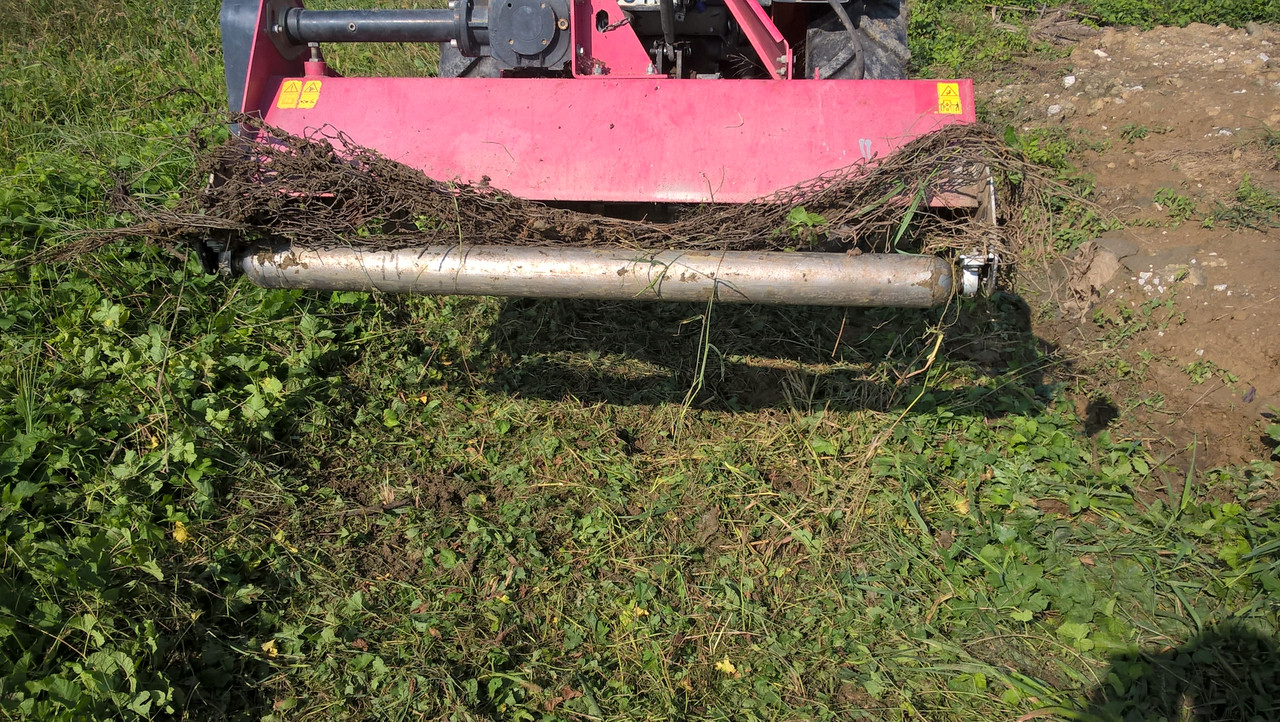

Druga priča. Imao tada več zetora kakvih dobrih 10 godina nazad. Još uvik neuk na tom področju. Nekvi dobar "prijatelj"(nedaj bože više ovakvih),prodajao malčer. Ma da znao, da mu sve več pri kraju, kazao, da nek uzmem njegovog, jer prodaje. JA nisam znao, ak če ga vuć moj Zetor. Imam veliko travo jako. Jednugodišnjico u močvari. Pitao sam ga, jel mogu testirati, pa onda nek dođe nazad il malčer il novac. Kaže bez problema ti če ići. JA teram sa Torpedo TX55 a Zetror 52 isti je, kaže. Dođem kuči, prvo prekratko odpilim zaštito malčera, a hvalabogu ne cijev metalno. Prvo sranje. Idem malčirati. Bože moj. Spustim malčer doslovno idem 2 metara, nagazim na kamen za pola nogomet lopte. Tadašnji pas igrao se uvik sa njimi. Udarilo, zapijevali remeni, zagušilo traktor malo izbacilo kamen ja ustavim sve. Srečom nije nikdi bilo pasa, jer bi mu kamen bacijo u glavo. Odbacim kamen pogledam, vidi vraga, lim 2 cm gore dijo kamna izudarilo na gore. KAo da pucao ko vanj. RAdim naprijed. Idem 25 metara naprijed. Zaguši samo jednom motor do kraja i samo ga spasilo kvačilo. Proklinjem i idem dole gledati. Uviklo gornji dijo radnog odjela, kojeg neko zaboravijo u travi. I to novo odjelo. Čupam van i proklinjem poljuprivredo i sve. Teram dalje. Nisam znao da se ne smije zaokretati na kraju spuštenim strojem .Savijem bočni lim, koj bijo tada kod TFZ INO umisto skija. Idem naprijed 10 metara zaglavim nizki šljivov panj.Opet zaguši sve......Nadam se, da me nije ko ovog dana slušao. Nisam znao kakav mu bijo zvuk izpred al malčer je tekom rada stvarao čudne zvuke resonancije. Il bijo malo savinut il lageri bili na kraju,ko zna. Kupijo sam ga od tog lika i kupijo i nove čekiče preko odpusta poreza vlastnika malčera, kao da on bih kupovao zasebe. MAlčer radijo malo tiše, al ne sasvim ok. Uvik je zujao. NA kraju posudijo vlastniku još novac, pola plate. Nikad mi nije vratijo ni novaca od nabavka čekiča (bez poreza)ni posuđenog novaca. A sada ovih dana nema više ni malčera, prodan naprijed, a nema ni više prijateljstva. Nek ga moje oči ne vidu više. Nikad nisam znao, kako smo uspijelu šasiju malčera saviti, da bila na vučnem dijelu u obliki slova "U" izpod vodilice nosača kačenja traktora, a vodilice nikako niso bile na oko savijene, a nikako se više nosač nije mogao pomicati ni sa metalnim stubom nikam ni cm.
    43.8 KB · Pregleda: 46
    35.1 KB · Pregleda: 45
