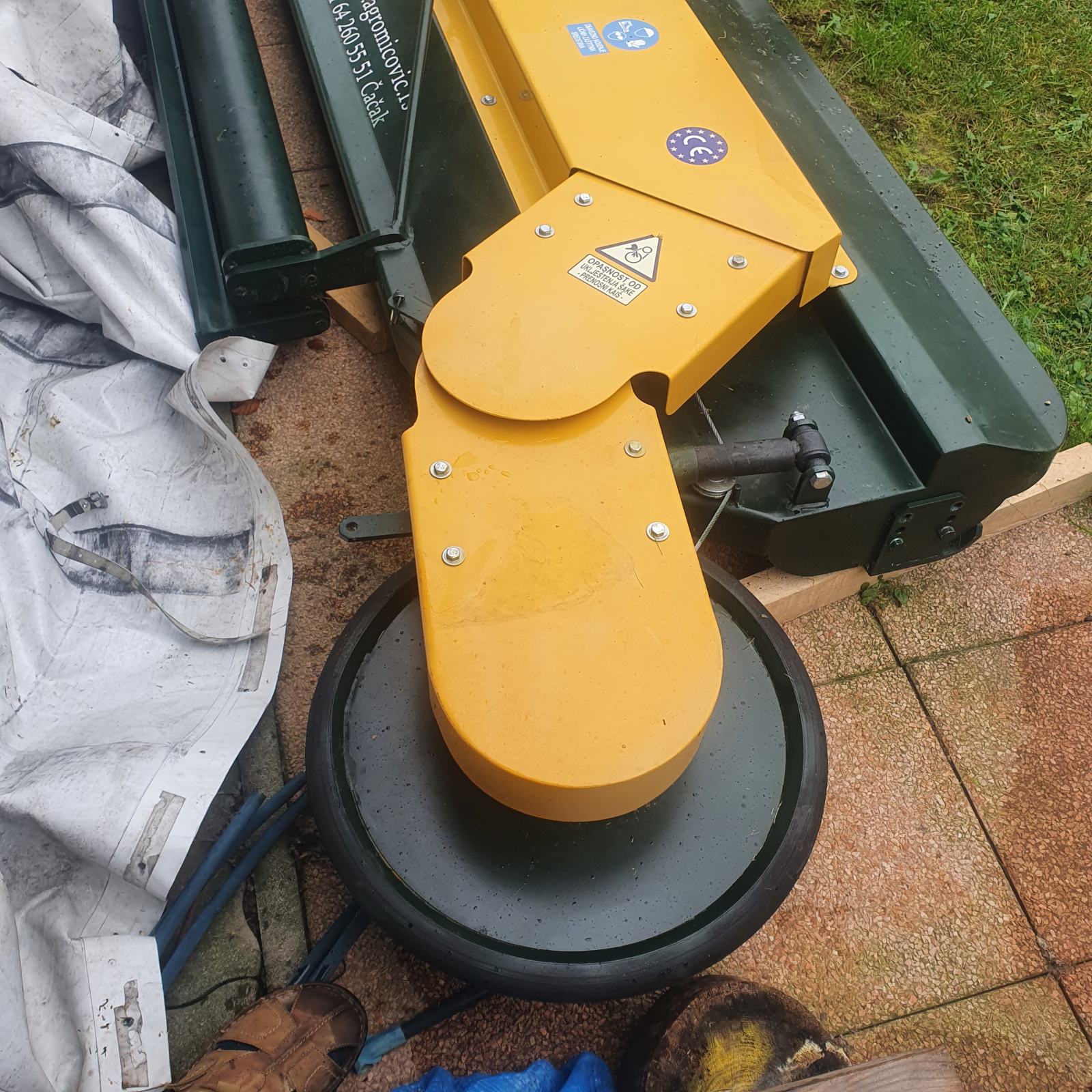

Kaj je to za ena firma? Rotacioni sa diskom sa strane. Agro Micović. Dal je to samo trgovina il proizvođač?
reider
9 Velj 2012
892
Vlastiti njihov proizvod.(" Svi delovi, kao i ostala oprema na mašinama su domaće proizvodne i ispunjavaju sve standarde.").
Svaka čast.

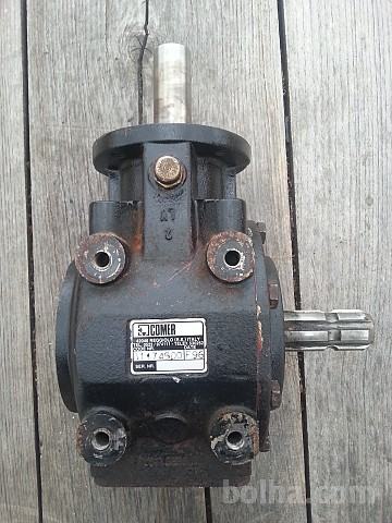

Usput pretraživanja po rač, pronašao na netu i reduktor za malčer, gledajuči na to, da uvik neko od vas radi malčer sam. U blizini HR granice.
