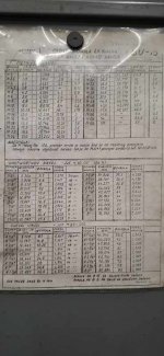

@Lee Champa ako nekome nije dovoljno dobar tvoj savjet, samo dodaj da postoje tablice za izbor "borera" za pojedini "gvint borer". Mene ti isto dobro služi ova tvoja "matematika", za gvint M8 uzimam borer 8x8=64 dakle 6,4 mm i vidi vraga "meni to isto savršeno funkcionira", kaj da velim godinama...
Postoji li način da se ovak postavljene slike na forum, povečaju bez da se zamute. Kao npr slike koje se stave prek postimage servisa? Brojke i slova su pola manje od teksta na forumu i jednostavno mi je presitno pa je zabadav korisno ako ne vidim. :(

Ne, moraju biti bolje razlučivosti.
Imaš svih tih podataka na Internetu ili u Krautovom priručniku.

Fala. Nije meni problem pronajti te podatke. Veći mi je problem kaj na nekim slikama ne vidim neke detalje, a iz komentara shvatim da su ih drugi vidjeli. Znači jedina pomoć je poboljšati vid.
