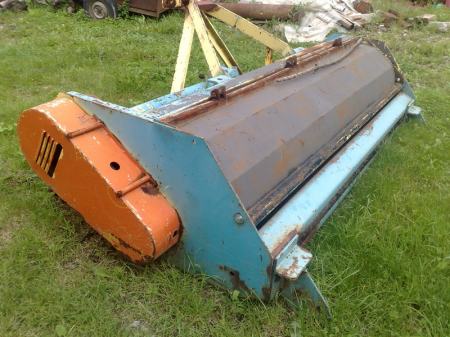

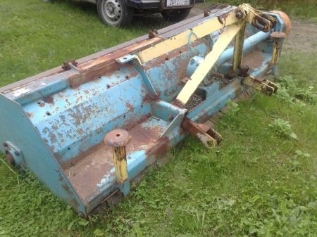

pozdrav od tomislava.trebam pomoc,kupujem malčer pa me zanima koliko konja treba za koji.ja imam masseya 70 konja.a malčer sam naso 2,5m.jel to preveliko za mene
tibor88
3 Ruj 2007
2,386
zavisi sta hoces malcirat. vrtit ce to on bez problema ali u vecoj masi ce sigurno imati pune zube..
tomislav.m.
1 Svi 2011
68
ma samo trava bi bila u pitanju,naso sam malcer na njuskalu pa sam razgovaro prvo sa sinom on kaze da je velik da on ima maseya 90 konja i bude mu puna kapa.nakon dva dana pricam sa njegovim ocem on kaze da moze travu bez problema.pa sad neznam.nisam nikad radio sa tim.ajd ako vam nije tesko da ga pogledate na njuskalu i kazete mi dali vrijedi te pare.10 000kn.malčer krobath ima samo jedan.
tibor88
3 Ruj 2007
2,386
http://www.njuskalo.hr/sjetva-zetva...5-m-profi-zamjena-kosu-skupljac-oglas-5300669
taj se naradio..
treba vidjet kakvi su nozevi, probat zavrtit pa vidjet dali trese.
mozda bi se dalo naci nesto bolje za te novce ili koju kunu vise? tvoj izbor..
ako ga nebi mogao vrtiti, uvijek ima brzina nize ili nakon prvog prohoda ne ici sa cijelom sirinom. sve zavisi sta se malcira. u velikoj travi bi mu mozda 2m bilo puno. u nekoj manjoj bi i sa 3m radio..
Rancher
4 Velj 2011
135
Da se i ja ubacim s obzirom da se radi o mome malčeru.
Ja s tim malčerom nikada nisam kosio travu nego malcirao zapustene parcele i šikaru, i 90 konja mu je onako knap... do te mjere da sam zimus na traktoru ubacio novi set za reparaturu karadanskog kvačila :) star traktor i kardan je dao svoje!
Teoretski s 70 konja ces ti kositi travu s njime i to je to, za nesta ozbiljnije neces imati snage. To ti je i rekao moj stari jer mene nema kuci sad par dana.
Stroj nije novi, nije garaziran i na oko nije posebno izgledan, ali ubija masu bez problema.
