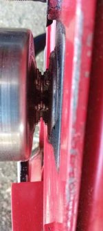

Jonsered 625 II motorka iz 90-ih mislim da je poderan lančanik a original dijelova za taj model teško naći, nude zamjenske od Husqarne ali nisam siguran da pašu na moju pilu. Slika lančanika pa ako netko zna nešto o tome molio bi savjet. sliku povećati bolje se vidi!
    23.2 KB · Pregleda: 15
horv1869
8 Ruj 2019
21
Taj lančanik je potpuno poderan.Izvadi taj lančanik i nosi ga u servis da ga tamo izmjere pa će ti dati identičan.
oboliti
27 Velj 2014
370
Mislim da će biti najbolje da odnesem komplet pilu pa da u servisu zamjene, nisam siguran u sebe i nemam prikladan alat. Hvala na prijedlogu, tako sam i mislio da je ovaj dao svoje, 20 godina!
dejan.d
28 Pro 2011
1,103
Paše od husqvarne. 61, 266
