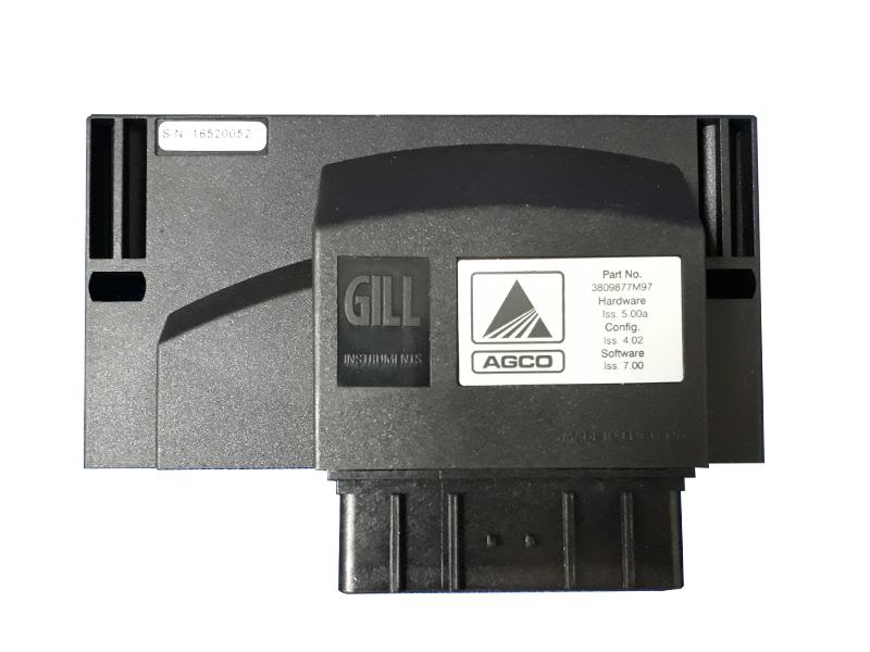

Sve drugo radi spera prednji pogon brze spore isto.Gdje se taj senzor nalazi.? Ko popravlja kompjutere?
Masey 3080
14 Ožu 2022
24
To je već nešto.
Sve ostalo radi?prednji pogon,špera,brze -spore?
Smrdi mi na senzor i zapravo se nadam da je...
Ako nije,moguće da je komp dobio..(ako sve drugo radi).
Sve drugo radi spera prednji pogon brze spore isto.Gdje je taj senzor
Nasao jedino ovo pa pitaj
Hvala na informacijama budem vidio
