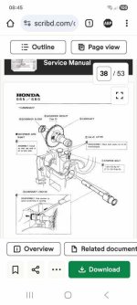

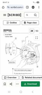

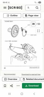

Provjeri ove detalje:
Ja sumnjam da oko toga nešto nije na tvorničkim postavkama.

Motor je uzubljen kako treba i pali iz prve i sve ok. E sad ja ne znam da li on ima nesto na bregastoj što reguliše dekompresiju ili šta već.
7,826
@cerex na tamelju čega tvrdiš da je motor "uzubljen kako treba", vidio si to? Imao si otvoren taj motor?
Ako si to vidio, kako onda nisi vidio bregastu sa zupčanikom i pripadajučim im kerefekama?
Što je s podešenosti platina?
Sve mi to djeluje dosta neuvjerljivo 🤔.
Ako @brgud koji je za to specijalista ukazuje da nema dekompresora onda valjda nema.
Ja ne mislim sad iči otvarati takav motor da se uvjerim ima, nema...
Preostaje ti da na motoru sve poštelaš na tvorničke postavke, paljenje i ventile, tada bude motor prestao da ti cuka špagu iz ruke. 👋

Na motoru je skinuta glava cilindra gdje se jasno vidi da kada vratis magnet sa koji na sebi ima oznake cini mi se f i t da su ventili odnosno platinska dugmad podesena kako treba. Siguran sam da motor ne može raditi kako treba a da nije dobro uzubljen i kao sto sam napisao motor pali iz prve i radi perfektno samo što prilikom paljenja bukvalno trga ruku iz zgloba.Pokusao sam da sa drugog motora prebacim starter paljenja kako bih i tu mogućnost iskljucio da je do njega i opet isto.
7,826
@cerex opet nastavljaš u svojem filmu, izađi napolje. 🙃😇
Ako zamijeniš još nekoliko "poteznica" i dalje bude isto, nisu one krive da ti motor "išćupa špagu iz ruke".
Krivi ti je trenutak paljenja, zato idi ispočetka, vidi da s platinama imaš točnu točku predpaljenja, da ti su ventili točno podešeni, točno baš točno.
Pusti lijenost k vragu, i ostavi se dosadašnjeg "filma".
Niti jedan od nas ne bu sad skoknul k tebi i umjesto tebe to napravil.
Pogledaj dobro zamašnjak, kajlu i radilicu, moraju biti tip top, platine moraju biti podešene, poštelane 100% točno, ventili moraju biti ispravni i naštelani 100%. Sve drugo nije bitno.

Zima je pred nama pa cu svako poslusati tvoj savjet i potpuno otvoriti motor, mislim da me zeza to nešto na bregastoj jer sam siguran 100 % da je nešto do toga pa makar. A brgud je majstor, a kad bi majstori sve rekli onda ne bi više bili majstori ;)
