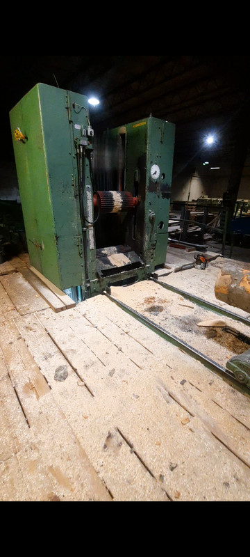

Odlicno ja druze znam kako to treba da bude, samo sam pitao covjeka da nije slucajno okrenuo smjer jer je bilo i takvih slucajeva, jer to nije ispravno.
Treba provjeriti i u kakvom stanju su vodilice.

Ja nesumljam u znanje. Na osnovu napisanog komentara iz svog ugla čitanja i posmatranja procesa rada tog opisanog stroja vidim noelogičnost u terminu " guranje".

Naravno da mora. Bio sam prosle godine god jednog sto je tako okrenuo jer mu nije odgovaralo na koju stranu piljevinu baca.

O tome vodis brigu prije postavljanja pilane, ali eto ima svakakvih slucajeva🤣

Reko da ti nije okrenut smijer vrtnje tockova, pa umjesto da vuce pogonski tocak on gura pilu.
Vjeruj da je bilo u pocetku tako, pa sam okrenuo smjer vrtnje el. motora, e onda mi je piljevinu bacalo na drugu stranu, u kukuruzanu, a i nije mi odgovarao ovaj sistem što zakiva trupac kao ni okomiti drzaci, pa sam je zbog toga kompletno zarotirao za 180°, tako da sad sve stima...
Cekam pile da dođu s oštrenja i nadam se da ce napokon imati ravan rez
Aha! Znači bitno je kam baca piljevine pa onda mora okretati i pilu i smjer motora :unsure:
Ma bitno je da pogonski tocak povlaci pilu kroz rez, bar mi je tako sad logicno. No kad je pilana dosla kod mene bilo je suprotno, takoreci, "gurala" je pilu kroz rez, no zbog neiskustva tad nisam to shvatio kao problem nego sam sve predodredio takvom smjeru, i cesto sam imao valovite rezove...
Sad sam to "popravio" pa cemo ubrzo vidjeti sta ce biti...
