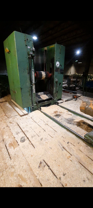

P.S. ako ste gledali hrvatski film Bogorodica, to je banzek s kraja filma 😅
