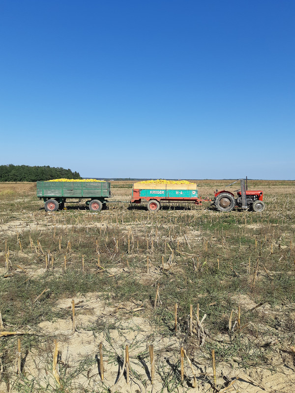

Imam ju ja.
Krüger H-4, stara 50 godina.
Nekad vozila 50 prikolica godišnje, a zadnje dvije godine vozi samo kukuruz u klipu i kocenje.
Skinul sam joj lance i valjke i napravil povišice.
Jako kvalitetna prikolica, pogotovo stranice i pod, prakticki neuništivo. Jedino je pogon valjaka malo zaguljen, nema zubcanike, nego lance i lancanike, pa ako se tu kaj pokvari, dok se to sve poskida, crn si od masti od glave do pete.
Inace, ako planirate kupovinu prikolice, preporucil bi s horizontalnim valjcima, jer je puno jednostavnija za održavanje i popravak.

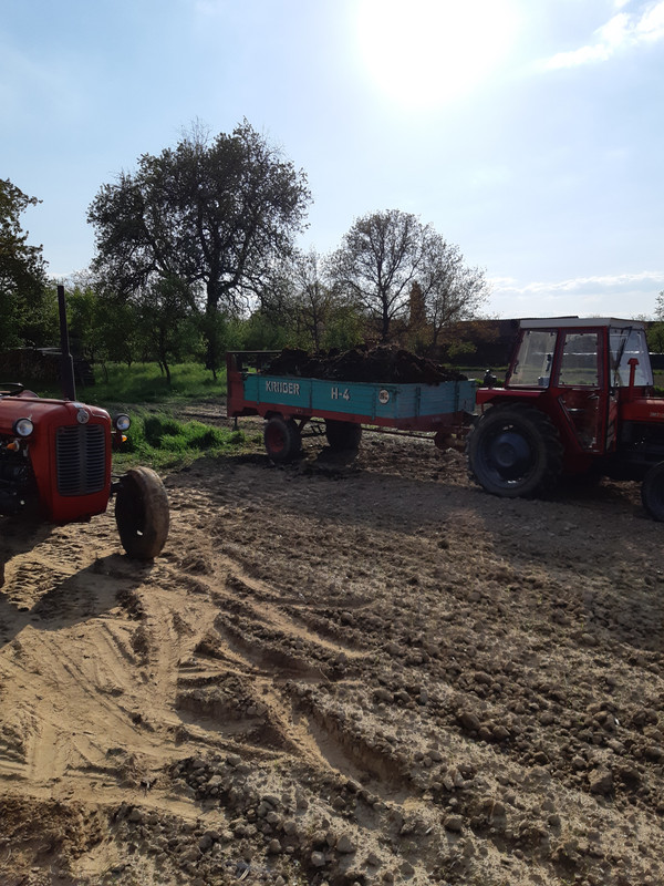

Imam ju ja.
Evo moje.
Kako je napravljena zadnja vuča na toj prikolici, radio bi nešto slično na sipovoj pa trebam ideje.
31,349
Ima gredu u kojoj je pogon valjaka, a na njoj su zavarena dva trokuta s rupama u koje idu šarafi koji drže kuku.
31,349
Krüger ima puno veću gredu od SIPove prikolice i predviđeno je mjesto za kuku, pa ti ne savjetujem da istu postavljaš na nju..
Ako budeš radil novu gredu za nošenje kuke, napravi dva V upora od kuke do mjesta ovjesa osovine na šasiju.
