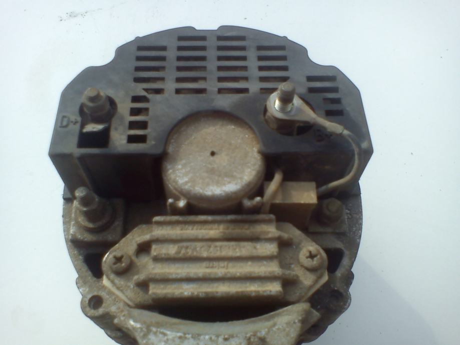

To ti je Bosch alternator, vjerojatno s Ford Fieste. Vidi se Ford logo na kondenzatoru. Nekome se nije dalo igrati s original Iskrinim pa je ubacio Bosch u Yugo.
Ovo ti je original od Yuga, novi tip:
33,735

Stare Fieste su imale isto takvi utikač.... valjda je Boschu ostalo viška VW alternatori pa su ih prodali Fordu..... :icon_eyes:
Zanimljivo je da su (neki modeli) Golfa i Audija benzinci iz 70-ih imali Motorola alternatore.... to je bila šaka u oko Bosch-u :icon_blackeye:
Imam doma dva ili 3 Motorolina....
Ovo je Bosch... najviše zastupljen kod VW vozila u ovom dijelu svijeta. Staaaarih vozila.... :eek::
