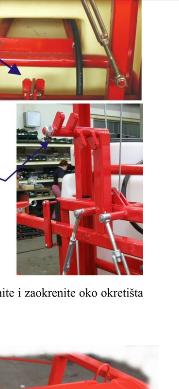

Radi toga naša ima 6m grane, ali to je problem radi okretanja i na većem polju je mali učinak.
zašto nije jedno okretište?
da li si kopirao ili istraživao najbolji odnos poluga i krakova?
Miladin
7 Sij 2011
1,307
Nije jedno okretište već trapez. Da istraživao sam raspone osovinica gore i dole i malo sam odstupio od fabrike jer sam primijetio da moja verzija podnosi malo veći nagib traktora od fabričke verzije.
