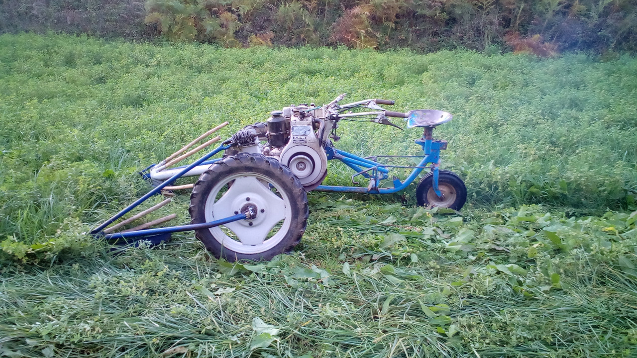

Mogla bi i ova, barem izgleda malo robusnije (gledajući kotače) , još ako su pogonski.
Ovako nešto je pravi stroj.:geek: IMG_20170529_195412[1].jpg
Ili ova Tomos - Batuje, nije baš nešto.
Možda ovako nešto, nepoznate marke, dvotaktni motor cca 3,3 KS.

A nisu baš, ova prva je najbolja (od ostale dvi), druga i treća su podjednake, one su dvotaktni (snage cca 2,5KS). Prva je četverotaktna 6KS.

mislim na ovu, 4t, 5,5 ks
Kratko sam ti komentirao u prethodnom postu što se tiče ove kosilice.

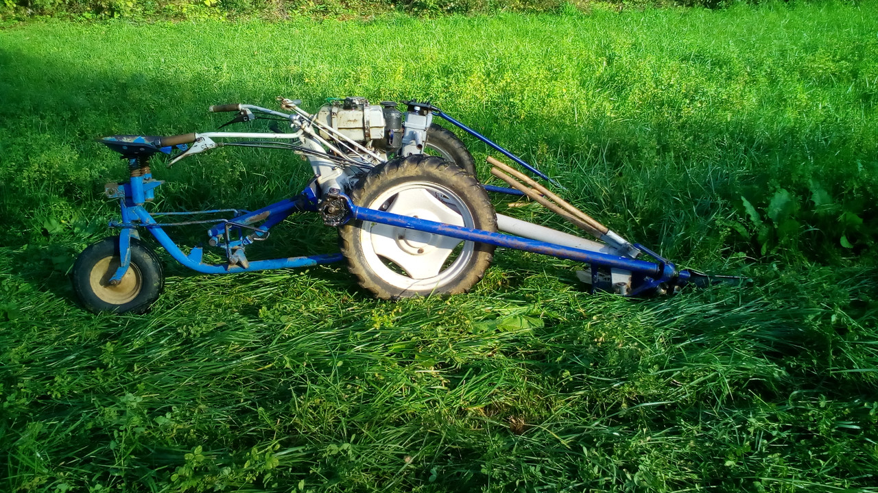

Evo malo duže da obrazložim zašto NE ova koslica za tvoje potrebe. Kako si naveo da bi je kosio voćnjak 1 -2 godišnje ( ta znači da trava neće biti mala). Ova kosilica ima dovoljno snage da može kositi veću travu. Ali nema dovoljnu (ukupnu) težinu koja bi joj omogućila da može pogoniti (preko uskuih ) kotača tjetati kosilicu napred (bez da je guraš). Drugi argument zašto NE, Prednji mali kotač koji samo smeta ( i priječi) da trava dođe pod nož. Dalje i da nema tog kotača kosilica mora najprije polegnut travu da bi dospijela pod nož. Pogotovo ako je trava preko pola metra, ta kosilica neće moći napraviti ni prvi korak da polegne travu (a kamo li da je odreže), bez da je guraš cijelo vrijeme ko vol.
Kad bi imao prilike probati sa takvom kosilicom kositi da se sam uvjeriš što ona može , a što ne.
Još jedna bitna stvar (samo za usporedbu), zahvat ove kosilice je cca 50 cm, dok recimo neke strižne 1 m.

a strizne su mi komplikovanije i vjerovatno skuplje, Ovu sa oglasa dobijam za 130 eur, a travu necu nikad pustiti do pola metra. I da hocu ovdje ne smijem, ja mislim da ako tri puta kosim da nece biti prevelika, nije problem kositi ni 4 u usporedbi sa obicnom kosilicom gdje bih sigurno puno vise puta morao kositi. Ali sad opet razmisljam o tvom komentaru vjerovatno pises iz iskustva.
6,047
Ma da, iskustva imam (što se tiče košnje) o ho ho, isto tako predpostavljm da imaš iskustva sa ovim rotacionim drndalicama. Ova strižna moja (na prvoj slici) stara je cca 60 godina i još kosi odlično. Ako usporediš neku (novu) strižnu cijenovnog ranga do cca 5000 kn, neće nikako odraditi ni 10 % posla koliko je odradila ova moja.
