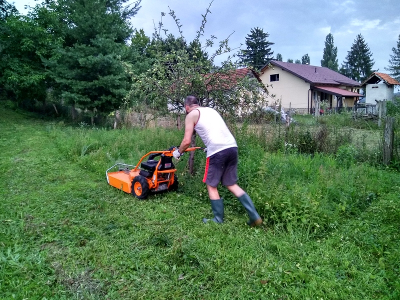

U početku sam tražio nešto s većom širinom rezanja. Ovdje je širina rezanja uža, ali zato se probija i malčira što nijedna normalna kosilica ne može. Oko voćki optrčim za tren, po višoj travi i kosini špera dobro dođe, a nižu travu komotno kosim u najvećoj brzini i onda se može brzo hodati. Fino sve položi, samelje i izbaci iza van. Korov i grančice debljine prsta reže bez problema.
U jednom dijelu sam zakvačio pletenu žičanu ogradu, bilo je žice dole po travi, nisam vidio i prešao sam preko toga. Kosilica se ugušila, mislio sam da je gotova, međutim, kad sam je podigao, vidio sam da ništa nije oštećeno pa sam samo komadiće žice sklonio jer ju je samljela, kresnuo i nastavio dalje.
Ostaje mi još 3500 m2 što je vremenski nekih 5-6 h. Tako sam i računao, oko sat i pol za 1000 m2 kada je trava preko metra i ispod sat vremena kada je trava do 20-30 cm. Ovih 1500 m2 mi je oduzelo cca tri sata jer sam se još upoznavao s kosilicom i imao sam taj gore problemčić s ogradom. Moram i upravljač podići na najviši položaj jer za mene od skoro 2 m je ovo sad nisko.
Na ovoj slici se već krećem sagibati ispod voćke pa sam zato tako bezveze ispao. :D Inače kosi skoro do ruba, ostaje možda 2-3 cm nepokošeno.

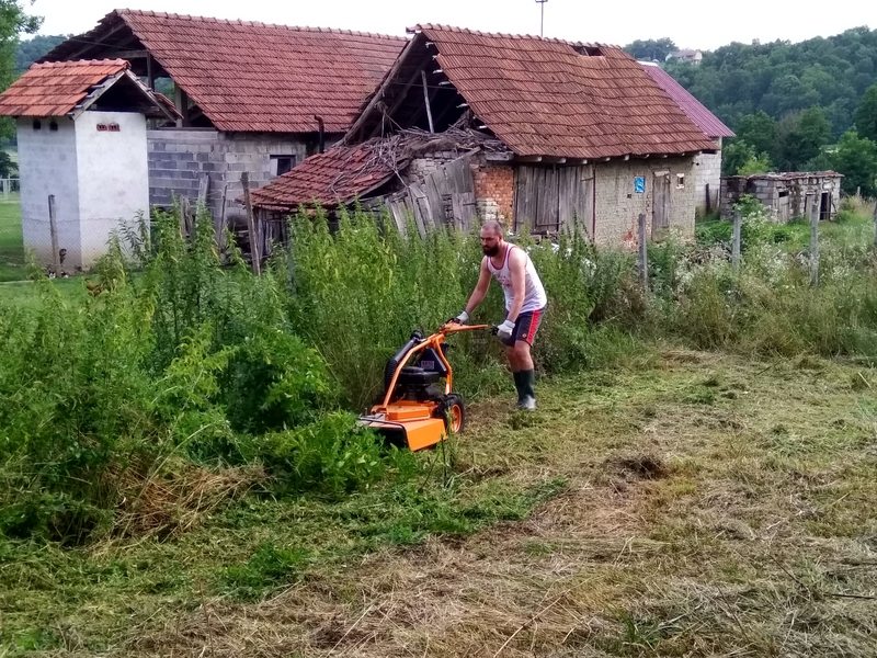

Specifikacja kaže travu do 1 m. Koliko j a vidim na slici koju si okačio trava i ostalo šiblje je visoko skora 2 m. Koliko vidim n a toj slici to i nije obična trava, nego kao neki korov sa puno (i velikim listovima). Znači da je to ukupno gledajući dosta velika masa za tako mali stroj.
Znači da taj stroj treba pokositi i svu tu masu samlijeti , znači radi dvije funkcije. Ako je snaga tog stroja 6 KS , to je premalo snage da sve to odradi. Skeptičan sam da bi taj stroj mogao kositi + malčirati + samlijeti i izbaciti masu trave koja je visine do 50 cm, a da to može raditi duži period.
