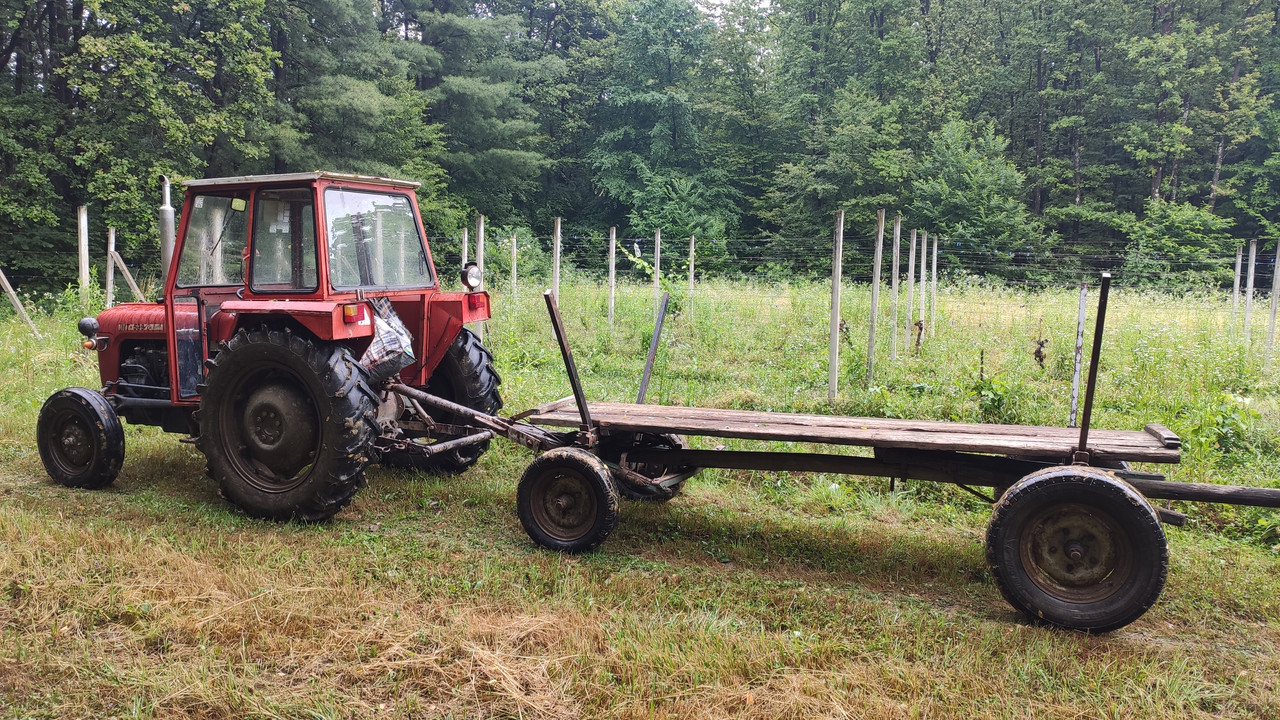

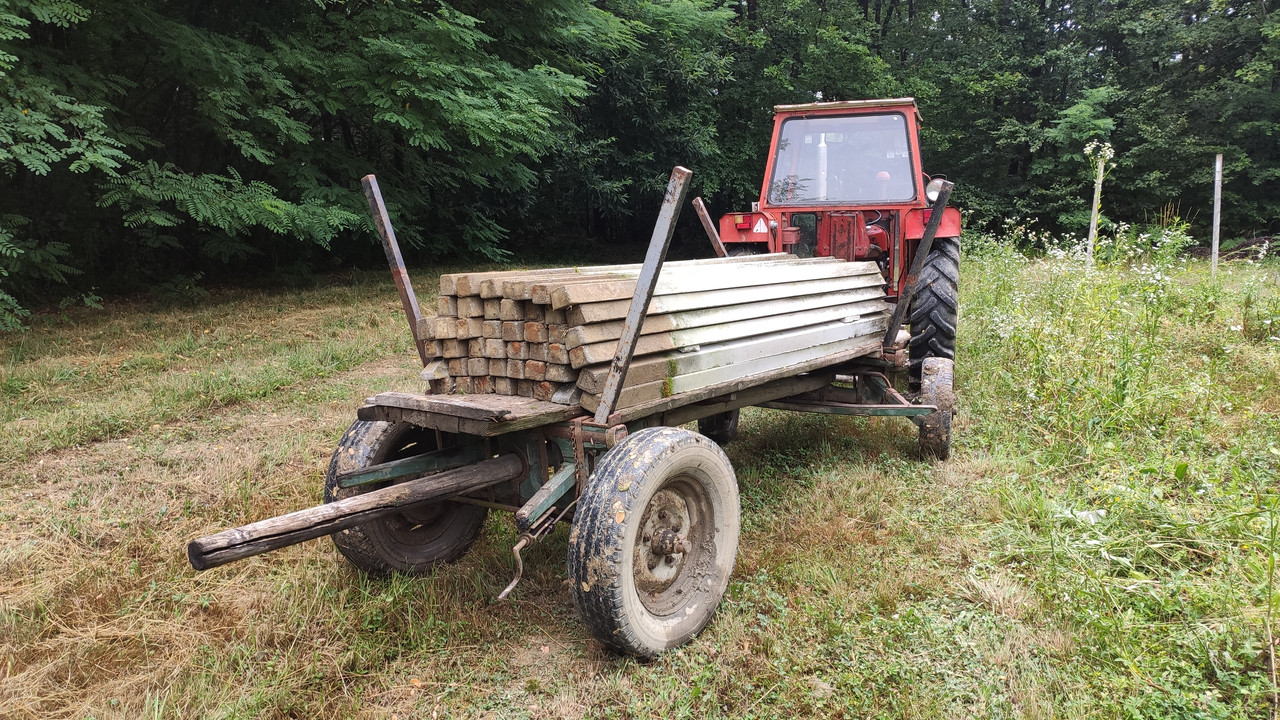

Selska kola (gumenjak)
Pa to sve zavisi velim ti, kakva su kola. Dal je drvena svora, željezna, kakve su gume. 👌
Materijal svore nema nikakve veze za nosivost gumenjaka. Nekad smo duge trupce za krovište vozili na gumenjaku bez svore. Trupci su povezali prvi i zadnji štel. a svora kod gumenjaka jedino tome služi.
Mogu se raspitati na tehnickom. Cu napisati ovdje.
Koliko ima max nosivost gumenjak? Zna li tko?
Hvala unaprijed. :ppozdrav:
Može se natovariti poprilično, kak su napisali kolege, ali neki razuman teret je oko tonu do tonu i pol. Treba voditi računa da se gumenjak ponaša kao dvoosovinska prikolica bez kočnica pa je uglavnom ograničenje traktor koji je vuče. Gotovo je nemoguće vidjeti da bi netko zakopčal gumenjak za ozbiljniji veći traktor s >100 KS.

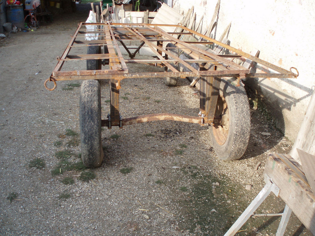

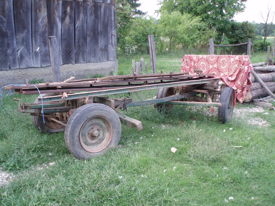

Dečki moji kola su nepoderiva, sad si gruntam da ih lepo složim kak Bog zapoveda, pa nema kaj one ne voziju.
Zbilja šteta ih zapustiti, kaj meni treba odlična su, možda zdeski zbiti gore sve nove i nemam brige.
Bolja nek neka prikolica. 🙂😇🍻

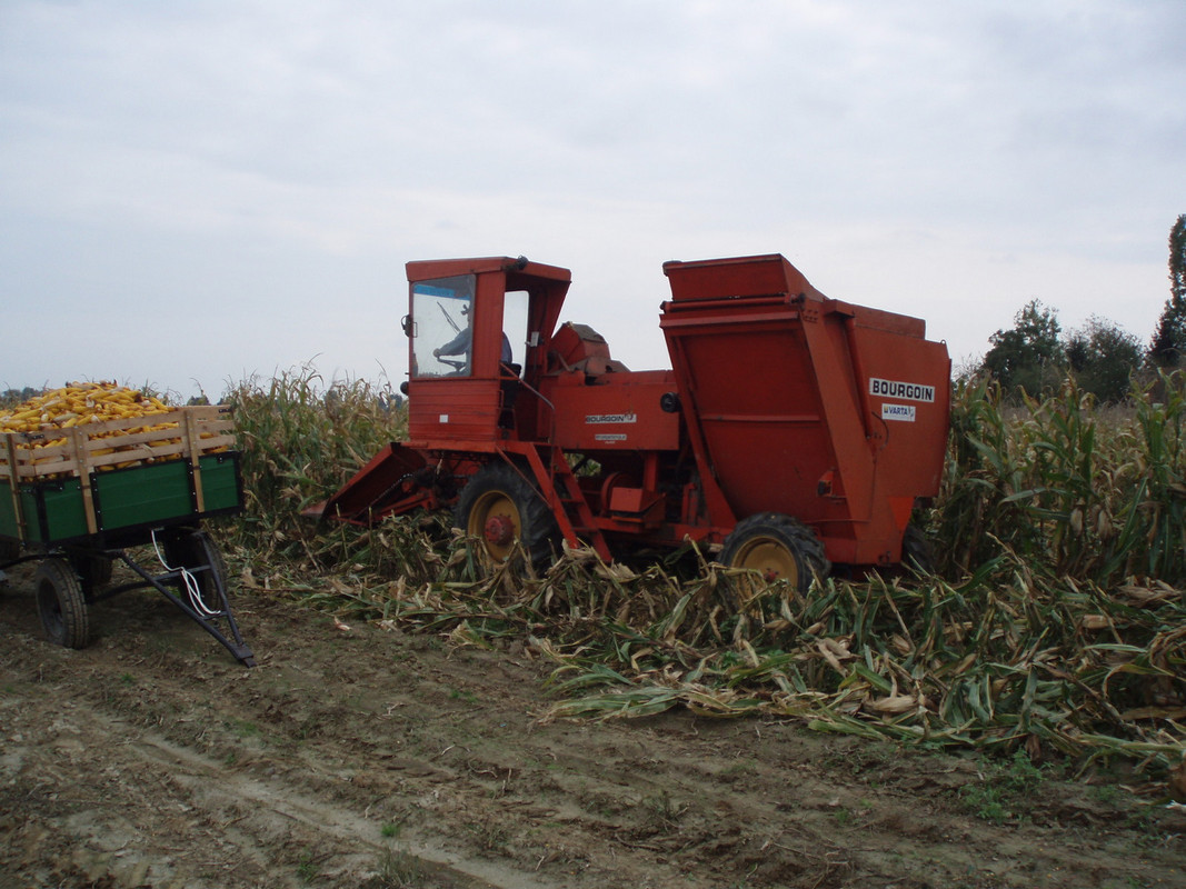

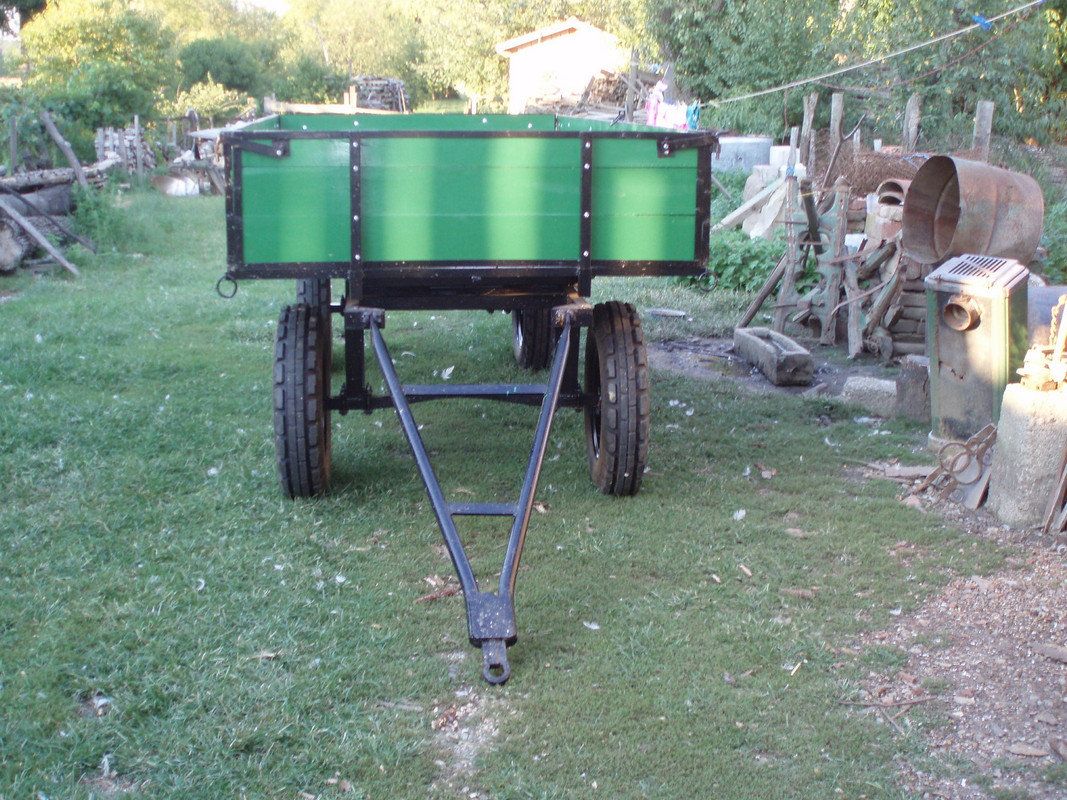

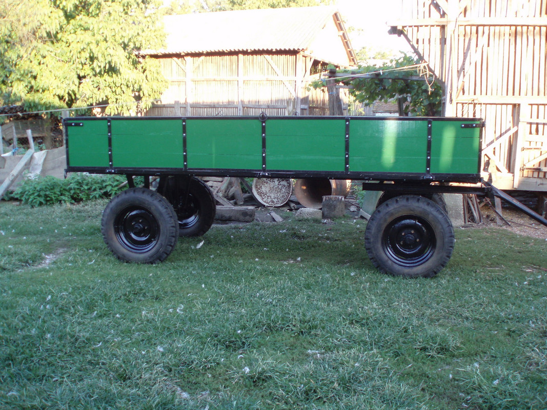

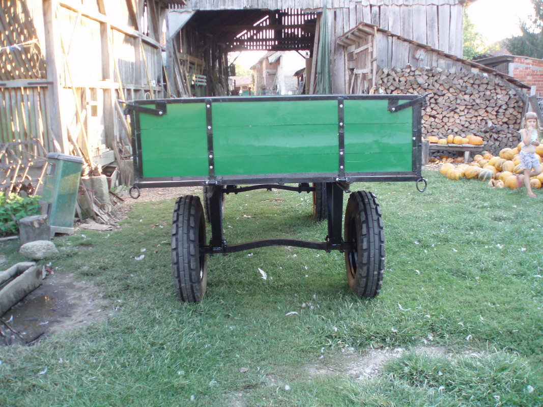

Ovo je moj projekt od prije 14 g. , bilo je nekih grešaka jedna od njih je da sam prilikom računanja visine zaboravil uračunati visinu "vrtela" i ringa gore pa mi je ispal malo previsok (8 cm) i izgleda malo nezgrapno a druga da sam previše fiksiral šine pa dok je prazan i ide se prek nekog jarka ne spiga se već jedan kotač ide po zraku. Poslije sam napravil još jedan takav s ispravljenim greškama. S 17 cm povišenjima sam vozil na njemu 3200 kg kukuruza i pšenice bez ikakavih problema.
