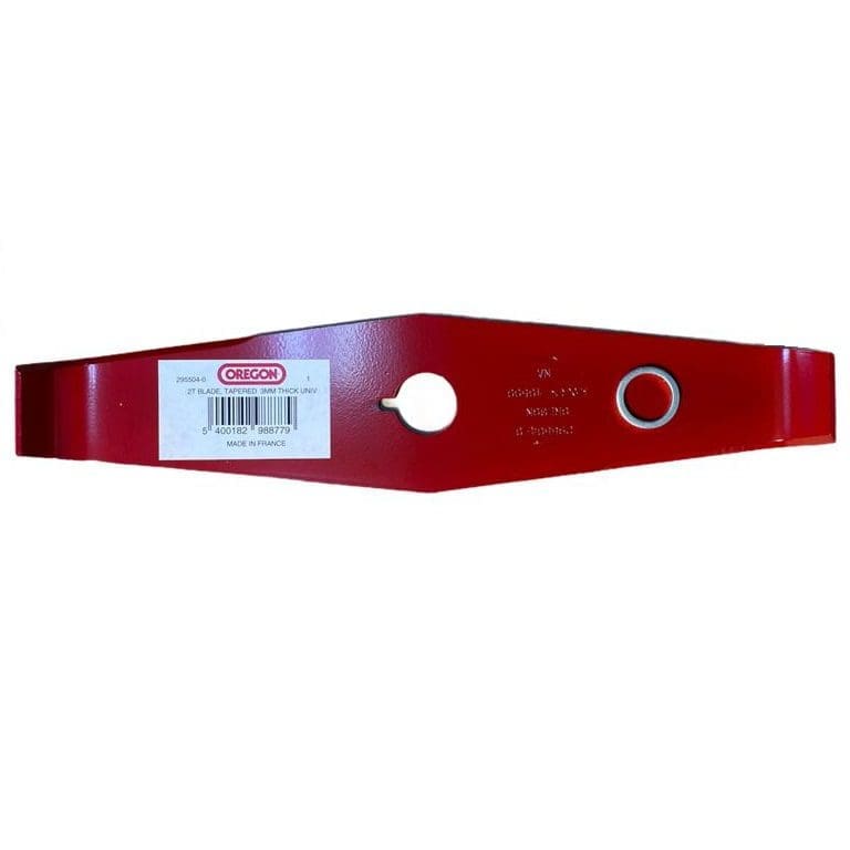

Naručio sam preko neta
Ovdje na forumu sam pročitao da ovaj oregon nož rastura.
Sad me zanima (ako netko zna) ima li ovaj trimer od 0,77 kW dovoljno snage za ovaj nož i šta bi mi još bilo pametno kupiti od nastavaka ?
Prvi put kupujem trimer, a osim za košenje trave u malom vrtu, treba mi i za košenje trave u starom masliniku ( 40 maslina) i za malčiranje tankih grana masline oko debla.
Nadam se da nisam nešto glupo izvalio i unaprijed zahvaljujem na odgovorima.
Ghost
10 Ruj 2021
2,014
Nije ni MTD los trimer. Komsija ga ima i radi kao pcela...
Skidanje kvacila je lako. Skines solju, nakon toga skini svecicu, ubaci malo konopca u cilindar da bi ga zakocio i onda odsrafi ona dva srafa koja drze kvacilo...
Na taj način sam skidao kvačilo sa pila, ali preporučujem da to bude neku malo tvrđi konopac, na primjer špaga za palenje pile/trimera ili nešto slično.
@davorv preporuka za taj nož je da bude barem 3 ks trimer jer nož je 30 cm dugačak, treba dosta snage da ga zavrti, bolje po mom mišljenju uzmi ravni nož. Na videu je trimer 3,3 ks
