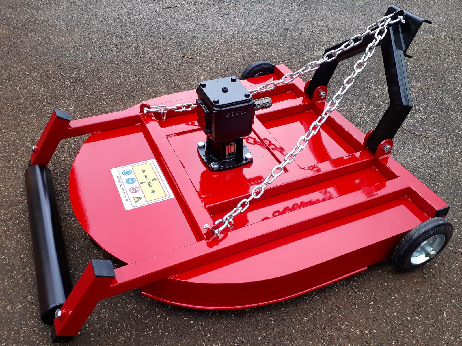

stigle prije 2 dana, danas izvršana instalacija, ja sam za sad zadovoljan.
Za čudo brojač okretaja proradio bez problema, zica za signal spojena na žutu žicu od dinama(alternator)
baždarenje izvršeno odokativnom metodom prema orginalnom satu od tome, znam da su okretaji isli do cca 2600 - 2700 O/min
podesio novi sat da na punom gasu kazaljka dolazi do 2700 O/min nije neki problem podesiti otklon kazaljke
Drugi put kad idem do traktora moram ponjeti orginalni sat od tome da usporedim otklon kazaljke na novom i starom satu
nakon sljedece košnje trave bit će više dojmova.
