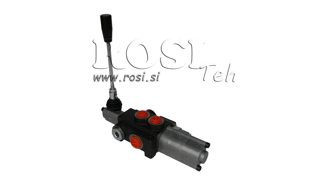

Novo rješenje upravljanja hidraulikom sa jednim razvodnikom i prekotlačnim ventilom.
Zanima me da li netko zna na koliko bara bi prekotlačni ventil trebao propustiti? Shema hidraulike -jedan razvodnik  i prekotlačni ventil.jpg
31,346
Na traktorima je cca 150...180bara.
Fali ti šok ventil na cilindru i plivajući položaj na razvodniku, jer ovak bude stvaral potlak .
Zanima me da li netko zna na koliko bara bi prekotlačni ventil trebao propustiti? View attachment 27953
U kojem programu to crtaš?
Zar ti ne bi bilo bolje uzeti razvodnik koji u srednjem položaju vodi ulje u tank ?
31,346
Ne bi, jer onda nemreš držati poluge u polupodignutom položaju.

31,346
Tak je. Ucrtane je closed center razvodnik. Na open center su P i T spojeni u N položaju.
