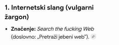

STFW? :unsure:
Vidim da ovde ima hrpa domačih ljudi kaj se delaju Englezi (tak i pišu ko da su sve škole sveta naučili, a po domači zaboravili kaj je kaj) pa možda shvate.

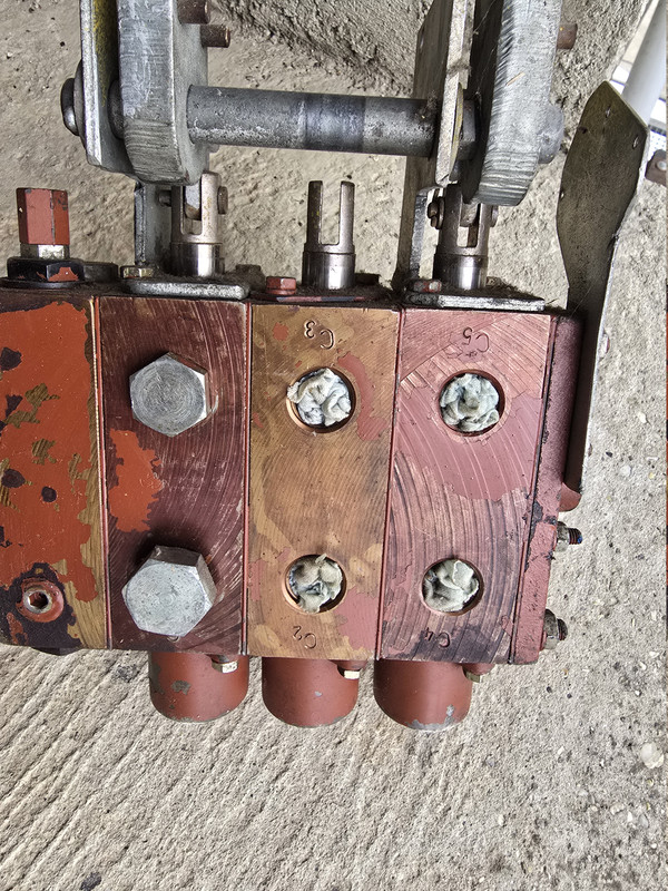

Nacin resavanja da može biti zatvoren jedan izlaz ili da sekcija ima samo jedan izlaz je u posebno izradenoj štanjgici koja je izbušena kroz sredinu i u njoj se nalazi jednosmjerni ventil i prigušivač.
Neda mi se, ali ako treba bum ga rastavil da ti dokažem da na razvodnom klipu (valjda na to misliš pod štanjgica) nema nikakvih ventila ni prigušivača.
Naravno, na ovakvom razvodniku kakvog sam slikal.
Nisu klipovi isti ali ventila nema, bušenjem rupice na odgovarajučem mjestu dvosmjerni postaje jednosmjerni, povratka nema. Ima, ali treba .... ma, zaboravi. Jednostavnije je da nema povratka jer se ne isplati.
Izlaza kao što vidiš ima od C1 do C5, a čepova 6.

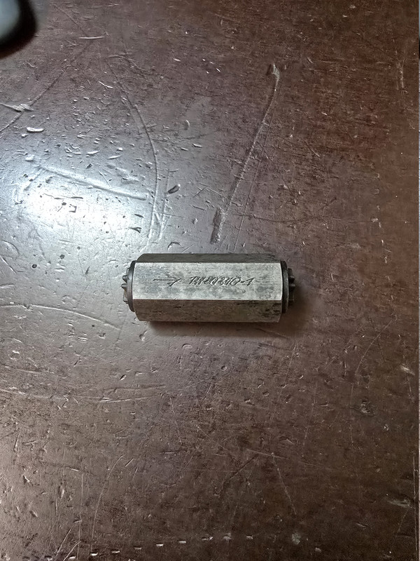

Sa viljuškara . Priključak na razvodnik za jednosmjerni cilindar.
Za viličar, a može bilo gdje je potrebno.
Priključak bilo gdje između razvodnika i cilindra i sve šljaka.
Ovaj tvoj je namjenski, a ovaj moj univerzalni.
Pogrešno si pročitao ili nisi obratio pažnju da unutar štanjgice posjeduje, ventil i prigušnicu. Bušenjem se dobijjaju smjerovi razvoda ali nemaš dobre kontrole i dolazi do nekontrolisanog pada.
Ma kako bila izvedba razvodnik viljuškara je dvosmjerni. Dizanja i spuštanje dva radna položaja.
