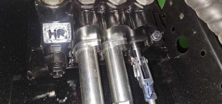

Evo slika razvodnika. Nije mi problem za to kratkoročno što se desi kad istresam ili kipam nego mi je radi rotacione kosačice koja na sebi ima klip i treba malo češće podizat i spuštat.

Evo slika razvodnika...
Probaj otpustiti ovaj šaraf, iznad spojnice koju koristiš:
Pa probaj na prazno (bez uštekanog priključka) ima li razlike.
Možda bude trebalo uštekati u donju spojnicu.
... Ili su to prigušnice za regulaciju protoka?
2,324
Trebalo bi funkcionirati na taj način,
mehanički vijak (ventil) za prebacivanje razvodnika iz dvosmjernog u jednosmjerni rad. Tako imam ja na Lamborghiniju i funkcionira, a i ono prvo rješenje koje si predložio također se može uzeti u obzir.

Ja to nebi čačkal... pardon, ja bi, ali nebi baš tak olako savjetoval drugog da ide čačkati po tome a da ja prije toga nisam probal.....
Ako taj razvodnik nema plivajuči položaj, kaj očito nema jer bi ga skužil kod komandovanja ručicama onda ja ne vjerujem da su Kinezi ugradili skuplji razvodnik koji može imati više funkcija. Očito je da im je i float razvodnik bil preskup.
I dalje jedini pametni savjet vidim onaj prvi kaj je ZJ predložil.

Predlažem još jedno rješenje; RDFM (pročitati upute, nutra vjerojatno piše čemu služe oni šarafi) .

E ovako sutra ti uslikam priključak, neznam kako se stručno zove ali se dodaje na razvodnik ili spaja na dva crijeva i tako se koristi za jednosmjerni cilindar.
Kako radi, radi tako da izmeduu sve komore ili dva crijeva ima jednosmjerni ventil. Kad izvod jedan gura ulje u cilindar , komora izmedu je nepropusna . Kad je aktivna komora dva ulje prelazi kroz jednosmjerni ventil u komoru jedan i Vraca unazad, s obzirom da nema tlaka u komoru jedan iz cilindra se ulje Vraca unazad kroz komoru ili izlaz jedan.
