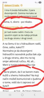

U samom startu, u svojem prvom odgovoru / komentaru forumašu sam napisao svoja dva stava.
Prvi: preurediti, doma, skoro pa nikako.
Drugi: pitao sam ga, ostalo je bez jasnog odgovora, da li zna čitati sheme za hidrauliku.
Odgovor sam pokazao u prethodnom postu. "Izvana, na oko su svi razvodnici isti", a nevidljiva unutrašnjost je to što ih čini namjenskim i posebnima.
Na ovom nivou problematike je potreban netko kao @MUHA ničar i ljudi takve profesije, te večeg profesionalno - radnog i životnog iskustva. Internet je tu slabi pomoćnik.

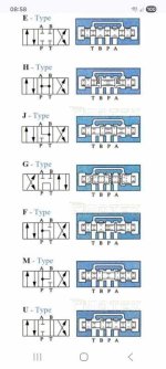

2,324
Prema tome E - type standardi dvosmjerni cilindar.
H - type plivajući položaj, odnosno ona treća ručica kod traktora sa 6 izvoda.
SDF (E-type) je to riješio sa dodatnom maticom mehanički regulator za prebacivanje dvosmjernog u jednosmjerni cilindar. Isto takvo rješenje očito ima i taj Kineski traktor, @ZJ je zaokružio na jednoj slici matice na izvodima. Druga je sada strana medalje tko se usudi to isprobati i što točno piše u uputama.
