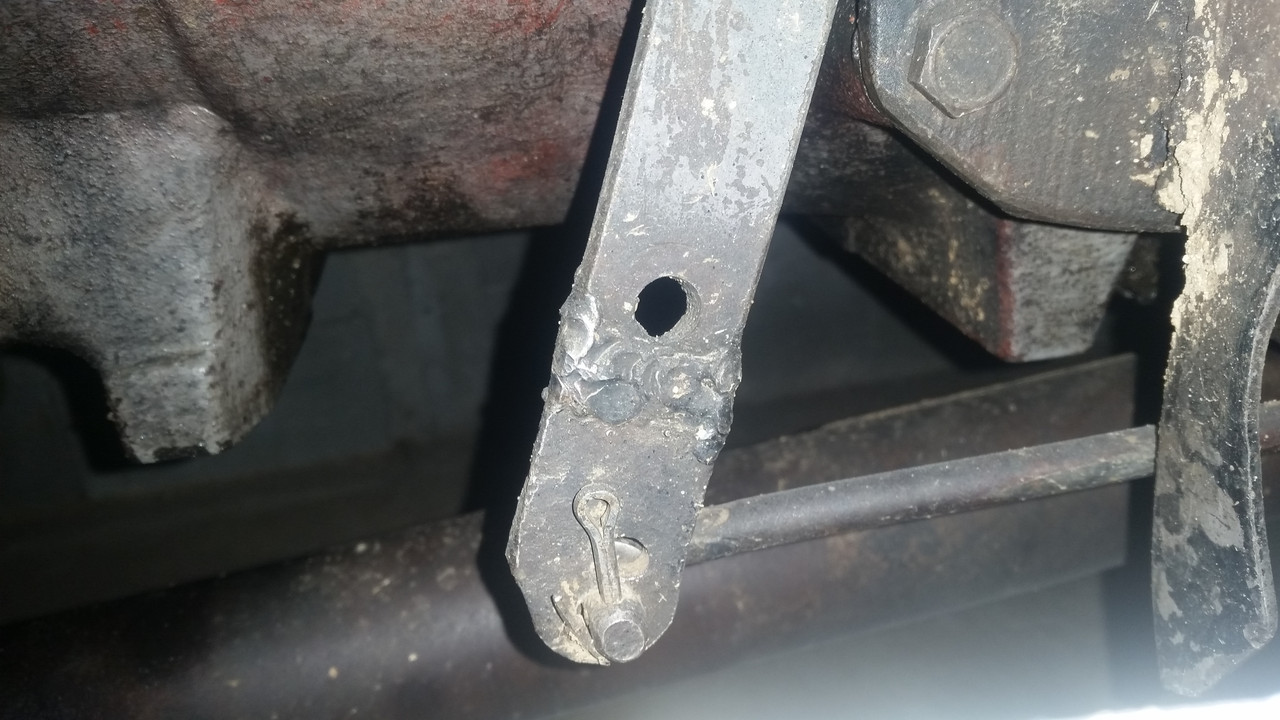

Evo danas ručica kardana ponovno u funkciji, poslušao savjet od Muhe skinuo utvrđivač i ručno pomaknuo kardansko vratilo i sve radi ,ali mi kada sam uključivao kardan svaki puta krči dok uzubi tako ponekad i u brzine pa sam išao vidjeti capice dali su pravilno poštelane i to sam radio kako mi je objasnio Muha ( što bi mi fanovi Ursusa da nemamo Muhe, kada ovo prođe sve sa ovim ograničenjima predlažem da se svi negdje nađemo i počastimo čovjeka mislim da je to zaslužio 😂) i capice su bile jako udaljene od potisnog ležaja
sada se mjenjaju brzine i uključuje kardan bez ikakvog zapinjanja.
Evo stavio sam i lanac umjesto štangice koja je bila sva spigana

Ako hoćeš možeš produžiti ovu polugu od kvačila i tako će ti onda kvačilo biti mekše-laganije.
Dabio
28 Velj 2012
523
Na koju polugu misliš,na ovu što izlazi iz zvona ili na pedali kvačila?
Borisllav360
1 Srp 2017
1,645
Na ovu što izlazi iz zvona,znači produžiš je za nekoliko centimetara i kvačilo će biti lakše.
Dabio
28 Velj 2012
523
Ok aj pokušati ću to napraviti . Jel ima 5 cm dovoljno ili može i više?
Borisllav360
1 Srp 2017
1,645
Možeš produžiti nekih 6-7cm.Tako je kod mene čini mi se na oba Ursusa,i kod mene je još pedala kvačila navijena malo naprijed.

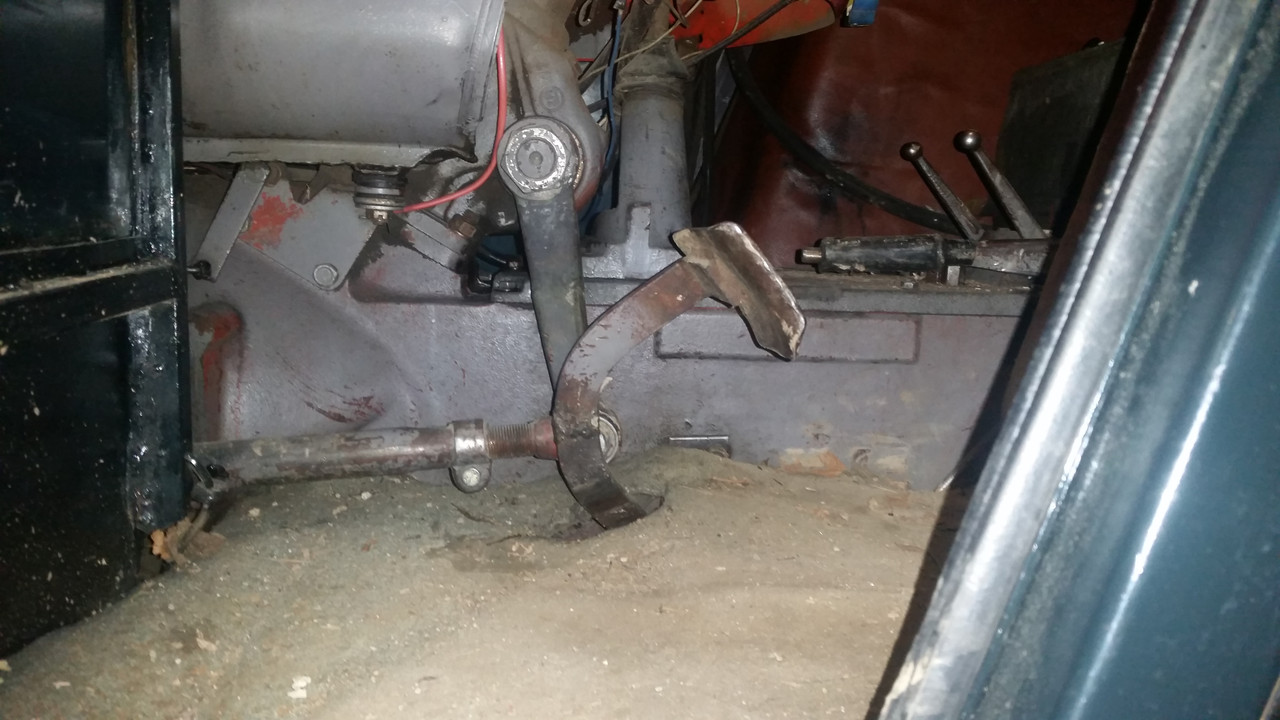

Borisllav360 dali možeš poslikati ako nije problem, kada budeš imao vremena?
Dabio
28 Velj 2012
523
Hvala puno na slikama sada mi je jasnije kad vidim kako treba izgledati.
Borisllav360
1 Srp 2017
1,645
Kardan se uključuje lako,kao i prije nego što je preradjeno.Jedino se ne sjećam dali se onda mora i samo kvačilo podesiti,ali mislim da ne treba jer ovo je preradjeno prije 5-6 godina.
