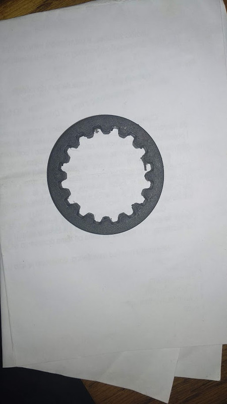

Ja bi neko svoje iskustvo iznio,,, slična situacija,,, skino reduktor,, zamijenio pakne i kočioni cilindar,, bilo dobro,, jedno kratko vrijeme,, i opet ista priča,,,
ponovo dole reduktor,, i onda ovo gov*o,,,
jel neznam kako se zove,,, njega promijenio,, i dandanas ok,,,
znači reduktor dole,,, sad se i neradi,, dosadu treba razbiti,,,

Zupčasta glumica, mnogi su pali zbog gumice, tak da....
Dobro je namazati te dvije gumice diht masom jer več nakon prvog jaceg kočenja njihova kvaliteta popusti.

Ako između poluosovine i doboša ima lufta na kronerima moraš mazati jer razbije pilastu gumicu ako na podloški i dosjedu doboša oko oringa ima oštečenja opet moraš mazati
