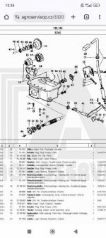

Bok, na osovini ukapčalice prednje vuče ima malo lufta na ležaju. Po katalogu je to konusno valjkasti ležaj. Pošto na osovini nema naboja i KM matice dali mogu staviti distancu od nekih 0.2mm. I zanima me dali mora ukapčalica komplet dolje da se zamjeni taj ležaj ili se može sa čela promijeniti ? 1000023132.jpg
