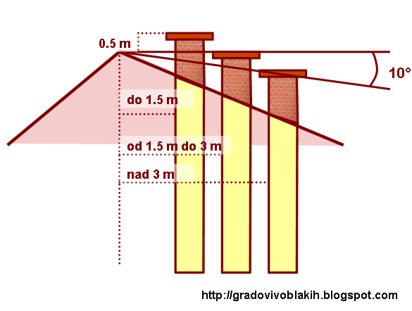

slavoska ravnica , drvo , kapa i špica krova nisu dobitna komabinacija za dimnjak ..pitaj dimnjačara baš me zanima njegovo mišljenje
7,286
onda ti je nizak dimnjak....mislim, ali samo mislim, moram provjeriti podatak da na promjer 16 mm ide visina dimnjaka od ravno 9 (devet metara) i računa se od ulaza od peći, a ne od poda...

I slika kak se določi višina dimnika.
