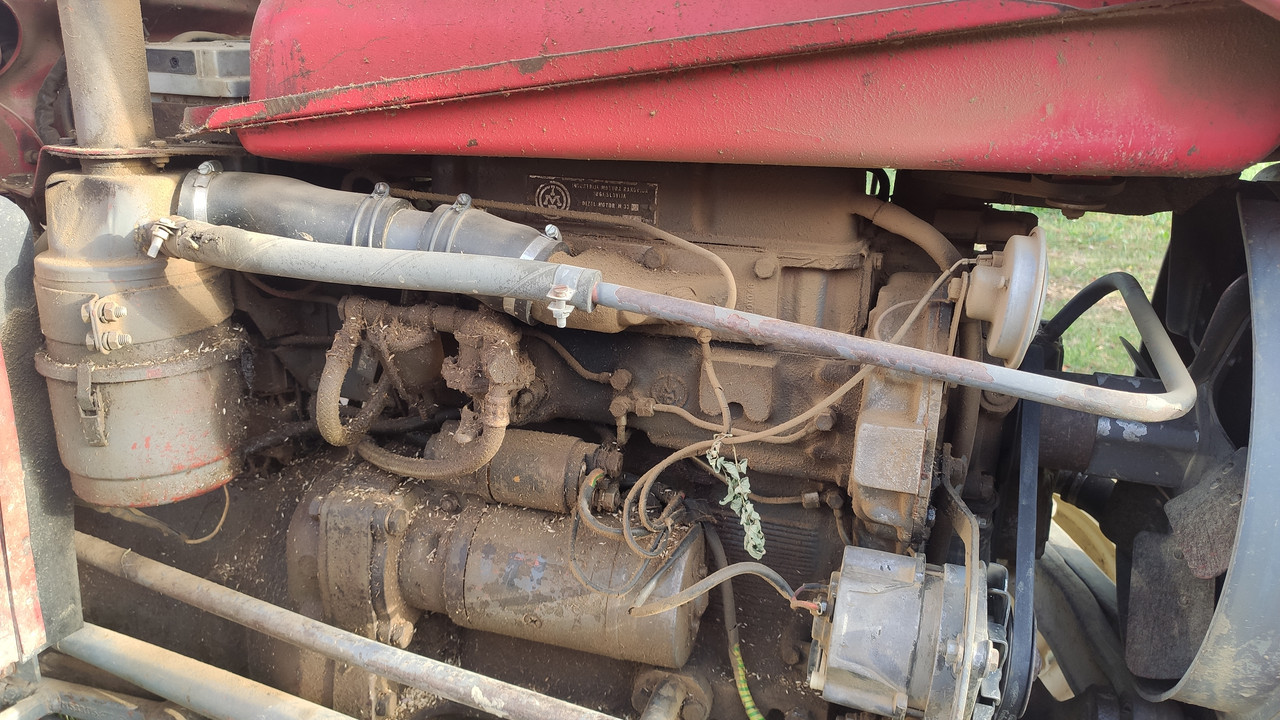

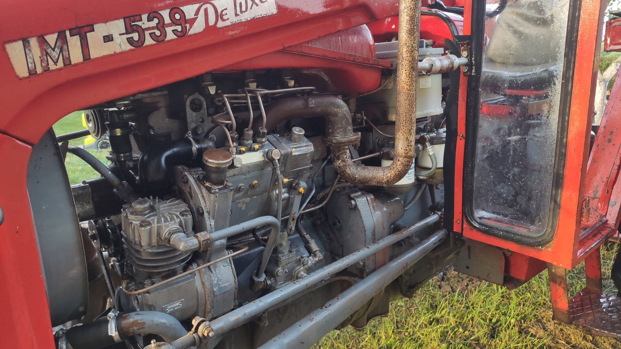

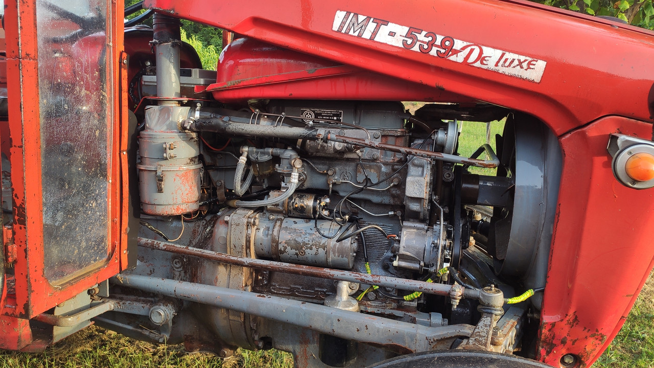

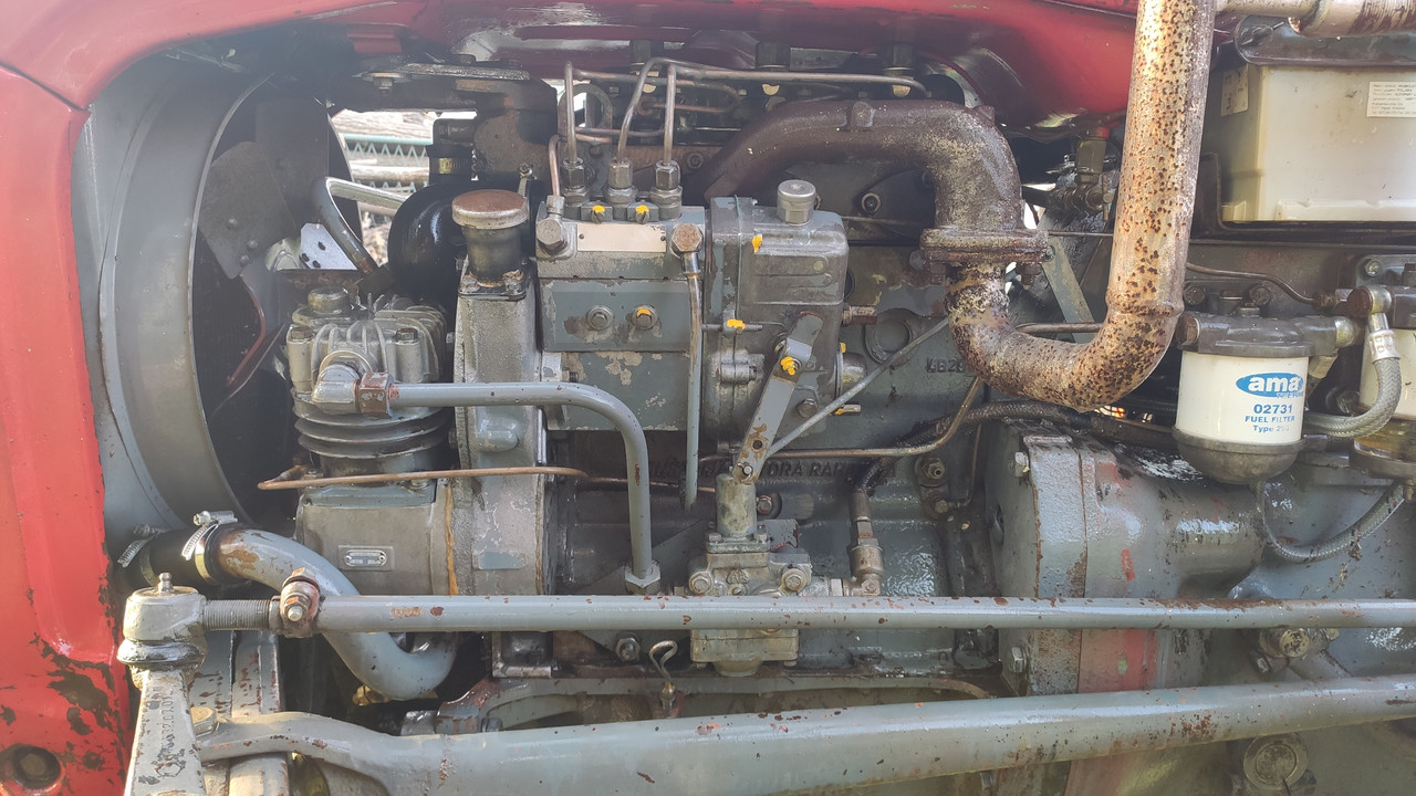

pukla mi je ona spojnica od Bosch pumpe prema razvodu i traktor se samo izgasio.Izvadio sam pumpu i zamjenil novu i kad sam upalio traktor otišo je u iber torazu.mislio sam da sam krivo okrenuo flanđu na pumpi pa sam išao okrenut kontra Al opet isto,Al sam nije ni htio upalit pa sam sprejem tek tolko posprico u usis da primi Al odma ode u iber torazu…nafta ide normalno i sve se normalno ozraci.
Je li imao netko slična iskustva?

Skini poklopac membrane i vidi kaj se tu događa.
Možda se otkopčala pa kad si okretal pumpu ispala i gurnula letvu u ful gas

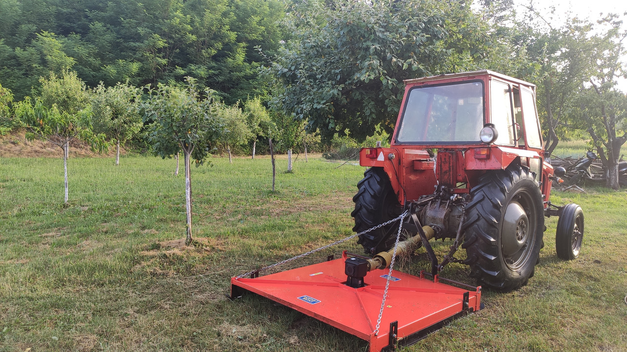

Ja konačno malo danas raketu splahnul, našel malo cajta pod gablecom. Velim šefu da bi bilo najbolje da idem oprati traktor po toj vrućini, jer dok sam doma nemam vremena, veli on pa kaj opće pitaš.
Sad je ko nova i spremna za počinak do jeseni ili proljeća🍺🙂
Nebi ju dal za neznam kakve traktore i poticaje pa da se ku****čim da imam bolji traktor nek prvi, drugi ili treći susjed. A i sigurno bi više šerafi po njemu i nebi bil upotrebljiv. A kad je raketa tu nema zime🍺😎
Čari roto malčera po ovak suhoj zemlji - prašini
Ja imao i prodao - sa klasičnim malčerom praši ali ni blizu ko sa roto ;)
Al letva ide lijevo desno i normalno se vraća…nezz kaj mu je
