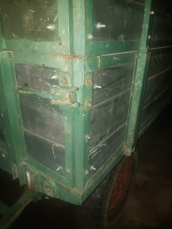

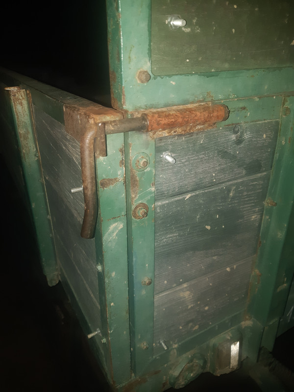

Pitam te zato, jer ovakve zatvarače za kakve si pital, je jako teško ili nemoguce otvoriti stranice dok je prikolica puna zrna.
Ja sam imal slične takve i moral sam to prepraviti jer nisam mogel otvarati stranice.
Ovak sam prepravil u kučnoj radinosti i to se sad otvara super, a jako jednostavno.
Jedino moraju dvojica biti, jedan napred i jedan iza, da u isto vrijeme okrenu polugice na gore i donja stranica se samo preklopi prema dolje.
To mi vagar uvijek pomogne i otvorim prikolicu za 10 sec.
A gornju stranicu sam složil da ostane visjeti, tj ljuljati se i na kraju samo iskipam.
