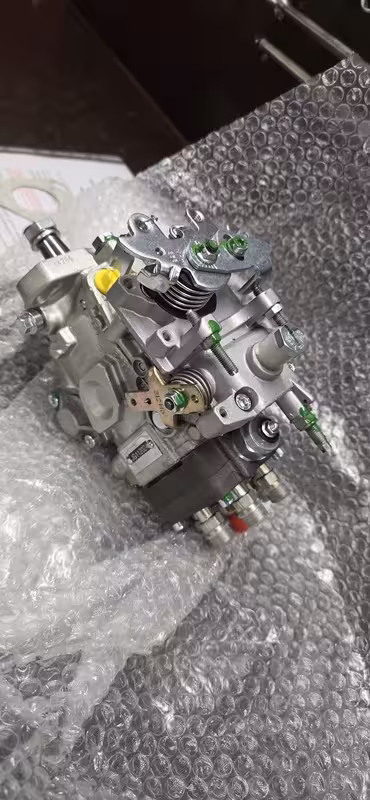

Slikaj pumpu ako ti nije problem...Ili ako znaš ovako, jel VP44?
Evo pumpee... nikad nisam čuo za toga proizvođača haha
Jučer sam malčirao pa sam išao dva puta kroz isto brdo po cesti, prvo hladan pa poslje vrući... za grupu brzina poslje bolje ide..

31,278
Teško je reći. U Europi je Bosch glavni, preko bare tko zna tko sve.
Vjerojatno skuplje, jer je američko (i colno).
Na starijim serijama JD-a (iz 70-ih) se to zvalo Roosa Master. Koliko se sjećam, neki su imali hidraulički a ne mehanički regulator snage.
Evo primjera:

Ne znam ti reći za tu pumpu nikaj pametno. Gore sam napisao svoje iskustvo sa Bosch VP44 pumpom na svojem šestaku. Za Stanadyne bi trebalo malo istražiti po internetu. Ali gore napisano oduvijek vrijedi na svim traktorima praktički, kad se na staru pumpu nakače nove dize često bude razočarenje.

Pumpa je reparirana kod purića te je sad u sloveniji kod Jelen diesel servis zajedno sa diznama nesena na ispitivanje te sve štima.
33,285
Evo primjera:
Mudar odgovor, kao i večina tvojih.
Ove linkove na razne proizvođače sam si mogel i sam najti, mene zanimaju razlike i dali su te (kak ih ti zoveš Američki Bosch, a nisu ni slične) bolje ili lošije.
Evo ti , sa mog panka, za usporedbu jedan Bosch koji je zamjenil Amerikanku kak god da se zvala....
Imt 542 De lux

Imaju i lucas-cav pumpe ovi iz osamdesetih
4,111
Sensodyne je pasta za zube, ali samo CAV pumpe imaju zube i režu kao motorka, sva ova Američka nabrijavanja su teška sranja. Kod novijih serija samo Cr sistem vozi, ove sve eko pumpe su smeća kakvih nema. A neke alternative baš i nema...
4,190
Takvu nekakvu i ja imam na Case Internationalu 😀
1,001
Imam i ja na DT466 (kombajn) tu american bosch pumpu (rotaciona) , makar svi kažu da je taj isti motor sa linijskom (Bosch) pumpom na kombajnu daleko bolji, da bolje drži okretaje pod opterećenjem (valda bolji regulator).
4,111
To su sve fuel-efficient and eco-friendly pumpe, optimizirane za kakav takav rad, ali manju potrošnju, a samim time gube na snazi jer ne šamaraju dovoljno goriva.
Ja bih sada trebao moju na JDu nositi kod meštra jer je propišala na sve strane i nema startno punjenje, bez start spreja ni da bi... A kad to odradim, reći ću mu da malo i gorivcug odvrne cca. 10 - 15%, jer traktor ne baca ni trunku dima, mada se ne žalim da ne ide, ali ako ne dimi, očito mu fali goriva. Sagorijevanje nikada ne može biti 100% savršeno.
