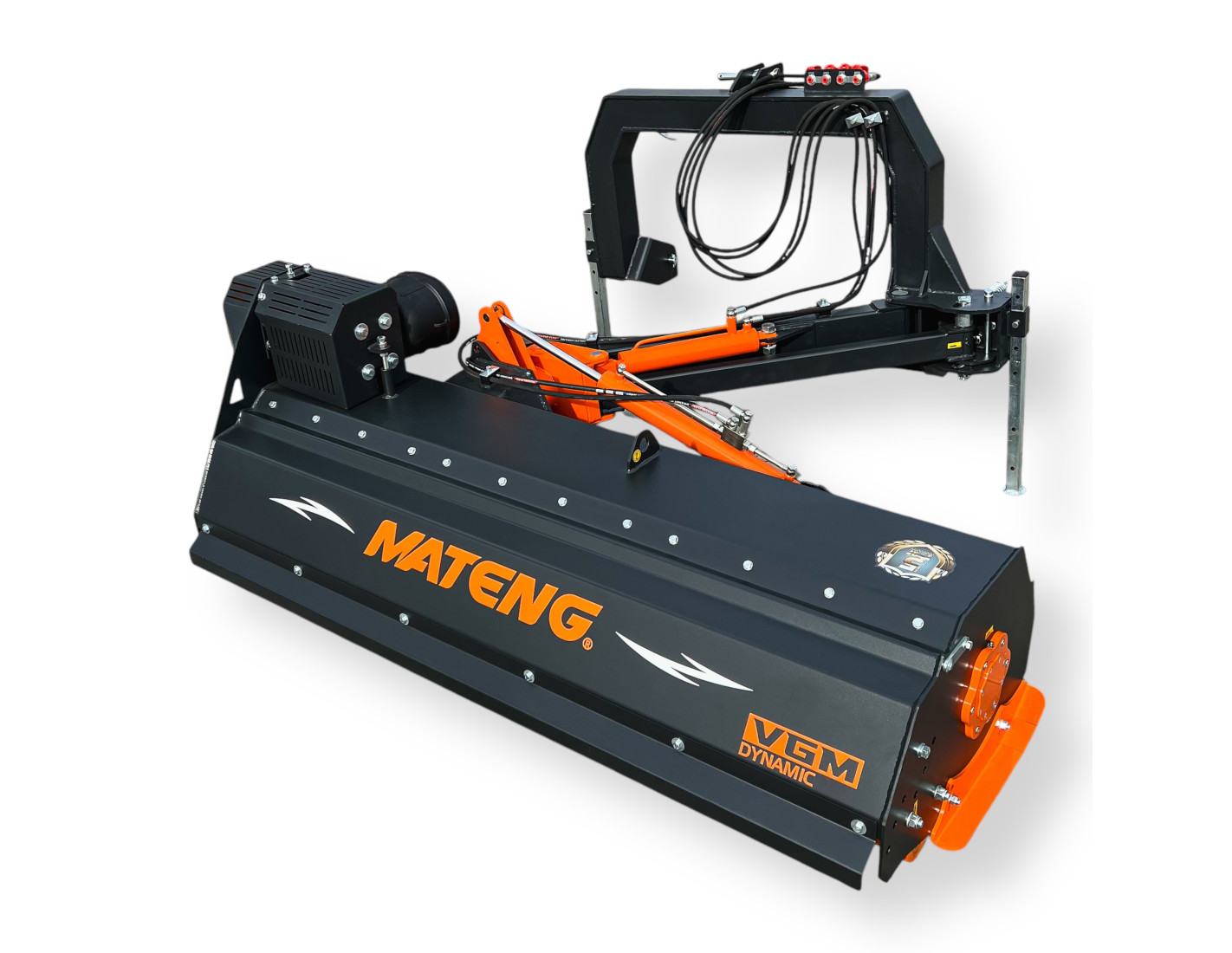

Prosim savijet...
Uzimao bi malčer na ruci... 180 da je širina. Treba mi za kanal, rubove, bentove i takve stvari... Za osobne potrebe...
Traktor je goldoni star 3070... 70 konja 3 tone... Gledam ova dva..
Meteng mi se čini puno bolji od panex. Ali je skoro 200kg teži i mislim da bi mi bio problem što se tiče težine za goldoni.. Šta vi kažete?

Ja sam prošle godine kupio ovakav. Težina mu je oko 700 kg, širina zahvata 160cm. Reduktor sa vanjske strane. Jedanput sam malčirao sa njime. Zetor 6911. Ravnica je pa nije bilo nikakvih problema. Ovi laganiji mi se čini jako krhki i zato sam se odlučio za masivniji.

Čuj, kad sam birao između klasičnog i na ruci, raspitivao sa se i za spomenuti Mateng u Agroklasu. Tada su mi rekli da su Kinezi baš dobro napravili klasični, ali nikako da uspijevaju napraviti isto takav na ruci. Zaboravio sam samo koji su mi naveli razlog. Ako se onako u magli sjećam, mislim da su rekli da Kinezi nisu zadovoljni s optikom, da malčer trese (iako je rotor u centru) i da je jako bučan. Ne znam, možda su to u međuvremenu ispravili.
Samo - 180 cm na ruci za traktor od 3t je malo na knap.
