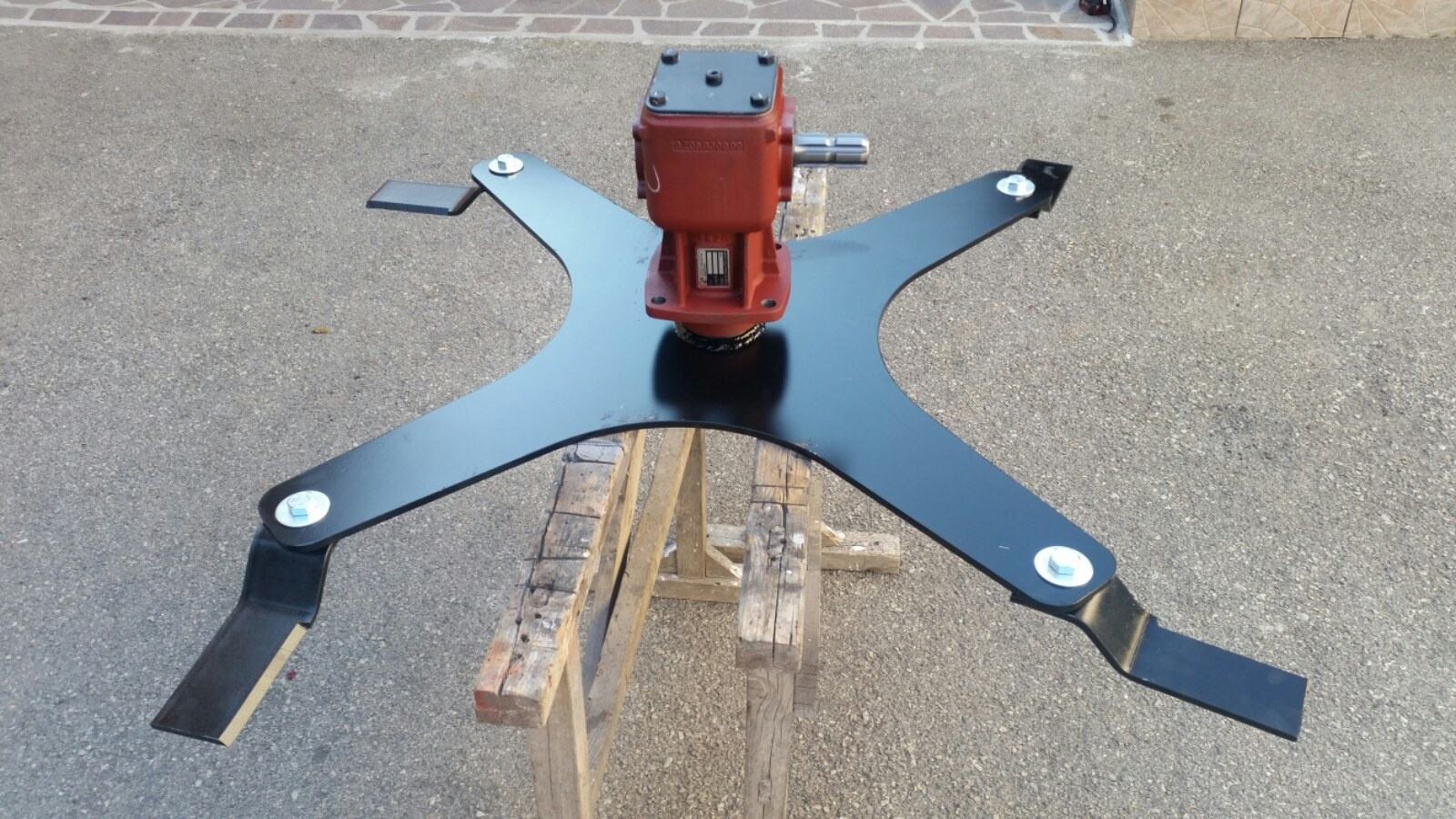

@smilan dat ću napraviti komplet novih noževa od hardoxa. Zanima me dali ih napraviti ravne ili da su povinuti prema dolje da može niže kositi? Imate koju sliku noževa što se najbolje pokazalo?
Meni je super ravni noz sa zavrnitim gornjim straznjim djelom(ne da mi se sada u garazu pa slikati i zato prilazem sliku sa neta, nadam se da je jasno na kaj aludiram)…. Radi dodatnu ventilaciju zraka te podize masu i melje u sitnije djelove….

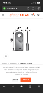

Evo ovako sada izgleda kod mene, ne sviđa mi se baš to. Ne znam kakve noževe dati napraviti ili gdje ih kupiti. Zvijezda mi djeluje oke iz jednog komada
Prema tehničkim karakteristikama imamo dva razlicita priključka. Za tvoju varijantu je vjerovatno bolje. Za moju varijantu to je nebitno. Razlog razlika u broju okrtaja noževa za duplo. Takođe razlika i u debljini noža kod mene je nož 800x80x8. 8mm baš se nebi jednostavno hladno motao a vruće motani je druga priča pogotovo ako je nepotrbno. Za mene je brzina rezanja osnovni parametar, drugi parametar je postojanost oštrice, svi ostali parametri daleko manje su važni. Sve sam to odrađivao ( Kovani ) i utvrdio da se ne uočava razlika u radu.
Ono što vidim da ti u proces rezanja ( drobljenje) ulazi i dio noža koji nije oštren i njegov nosač trokraki gdje su vijci čime je iskorištenost manja, ali to nije neka mana jer je vrh presudan. Koliko iznosi od osovine do vrha noža?.
Ono što bi ti mogao izvesti je možda krst, dva noža koji se na osovini ukrštaju. U toj varijanti bi trebao odraditi prihvat na osovinu ( flašnu) ili već kako je to udrađeno da ideš kao zamjenu cijelog nosača. Ili možda ovakvo. IMG_20210410_145943.jpg
3,598
Ovdje je snimak preblizu ali se vidi da je korov do blatobrana pogonskog točka ili 1,5 metara sa sibljem. Brzina je 3 brza, gas se čuje koliko je. E sad ovo je ozbiljna masa u kojoj sklopivi nozevi nemaju sansu. Ovakvim tempom i ovim strojem za oko 1h se odradi 6 duluma parcela, potrosnja je jednostavna svi je znaju za ovoliko gasa. Ja sam radio i sklopive nozeve mnogo veće mase nego što se ovdje u predhodnim komentarima postavlja i nisu mogli da se izbore sa masom na ovoj brzini kretanja traktora.
