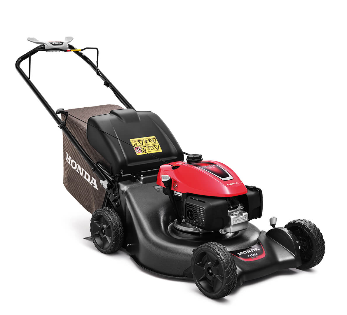

Ja sam najbliže ovoj kosilici, jel možda ima ko takvu?
Kaj sam god gledal nema neki izbor, gledal sam kaj ima motor subaru, ili oleo mac pa niš nije dobavljivo za Hr tržište. Sad bi onda Hondu uzel, pa valjda bu dobra.

A rupa za bočno izbacivanje? Nekoliko brzina vožnje?
